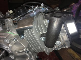

Фото нет, но мне пришлось глушитель разбирать и ставить пластину со стороны фильтра, откуда делал подогрев воздуха. Да и саму пластину подгинать, чтобы полностью исключить попадание дымовых газов. на 12.09 немного видно по этой пластине.
А в общем: движком доволен, не подводил. Второй сезон.
