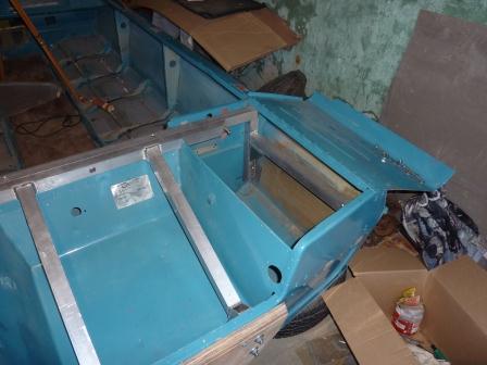

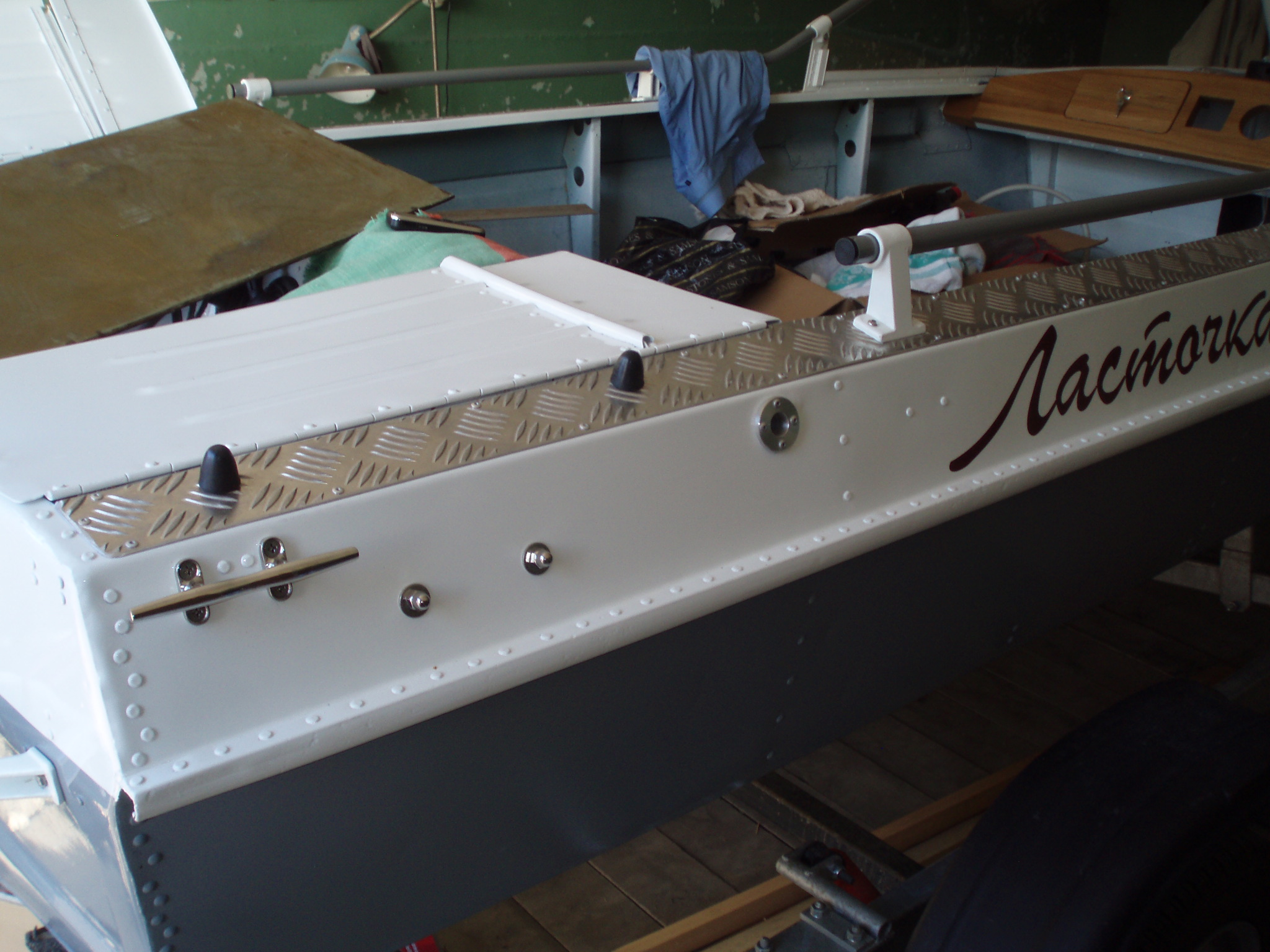

Учитывая пенсионно-панденемическое безделье, покидаю понемногу фоток в эту тему, может еще кому сгодятся.

Надо еще вспомнить, как фотки вставлять))
shtoff
6 Фев 2011
959
91
Виталий Петрович
Хантер Стелс 275 и Honda BF 2,3; Обь3 и Honda BF30 D4 SRTU
Не тут то было. "Обезжиренные" фотки (для форумов) я большей частью поудалял.
Выкладываю что осталось

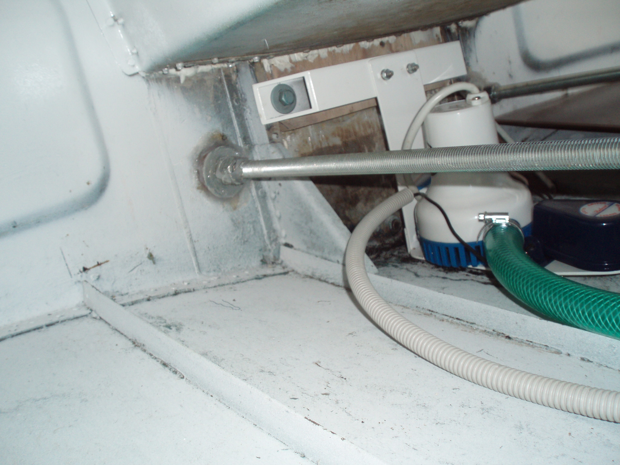

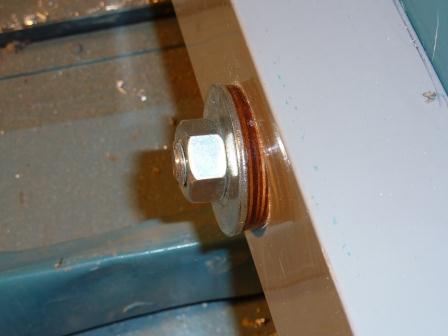

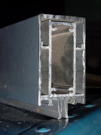

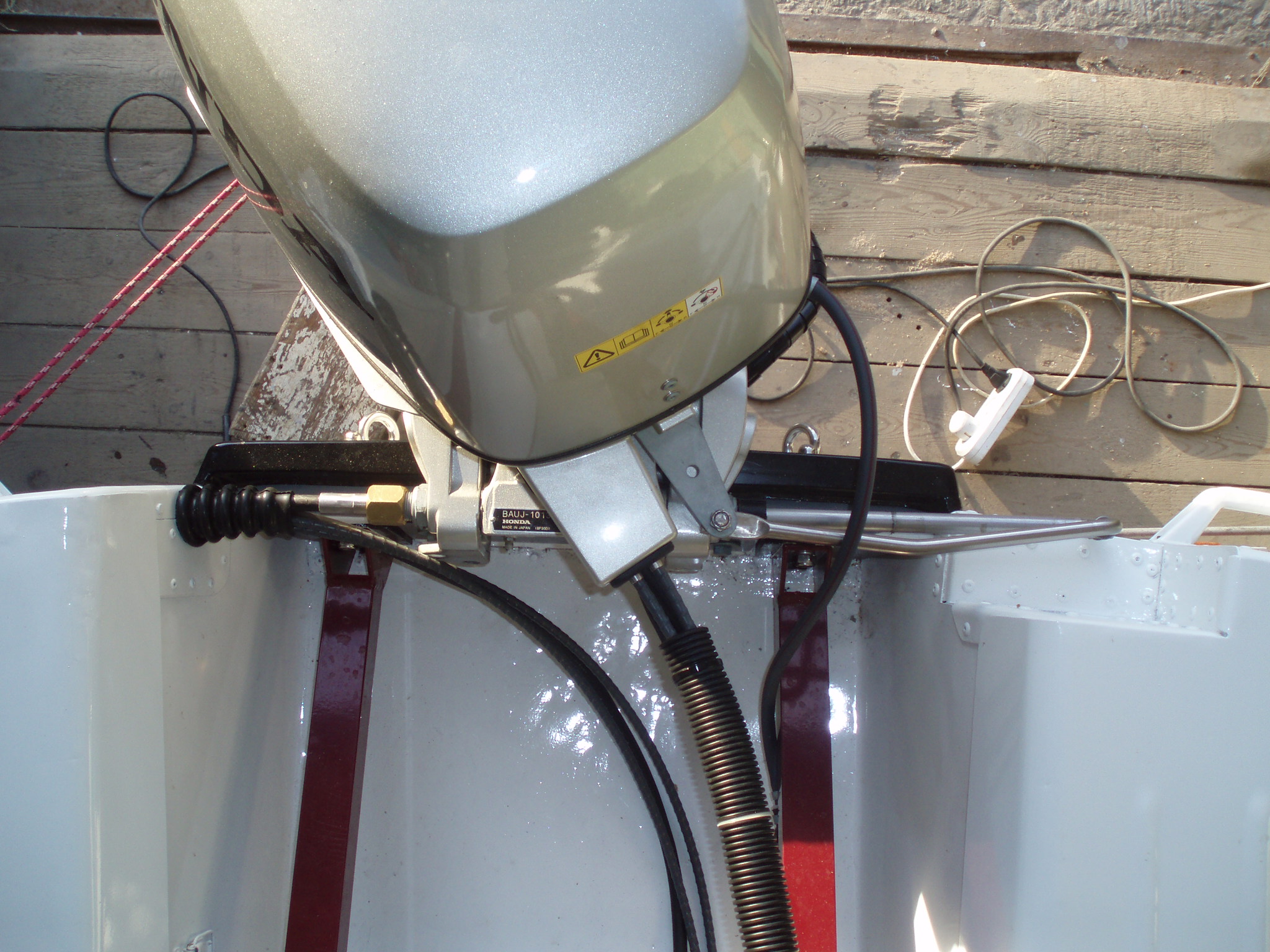

Продолжаю, не разбирая последовательность.

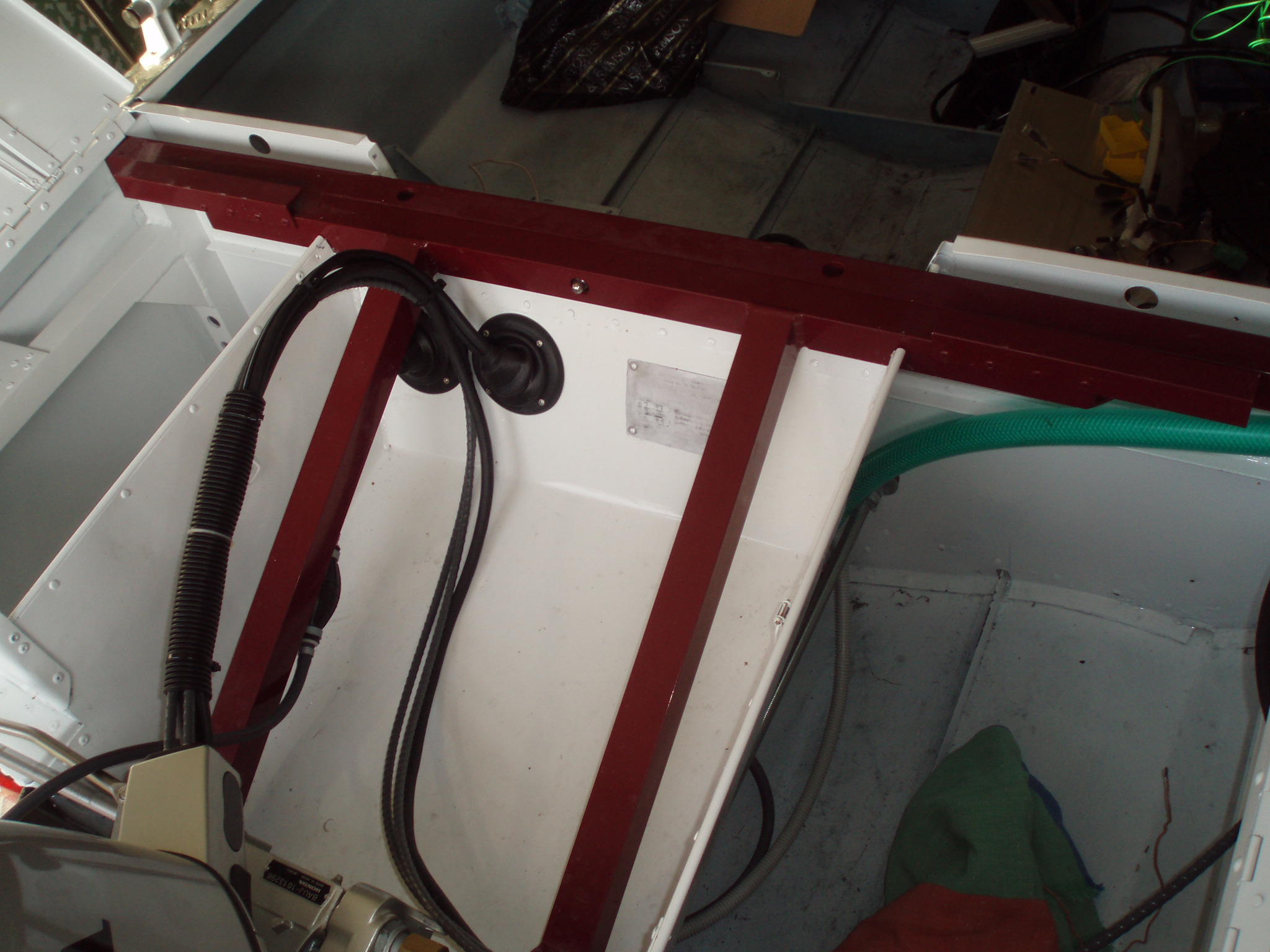

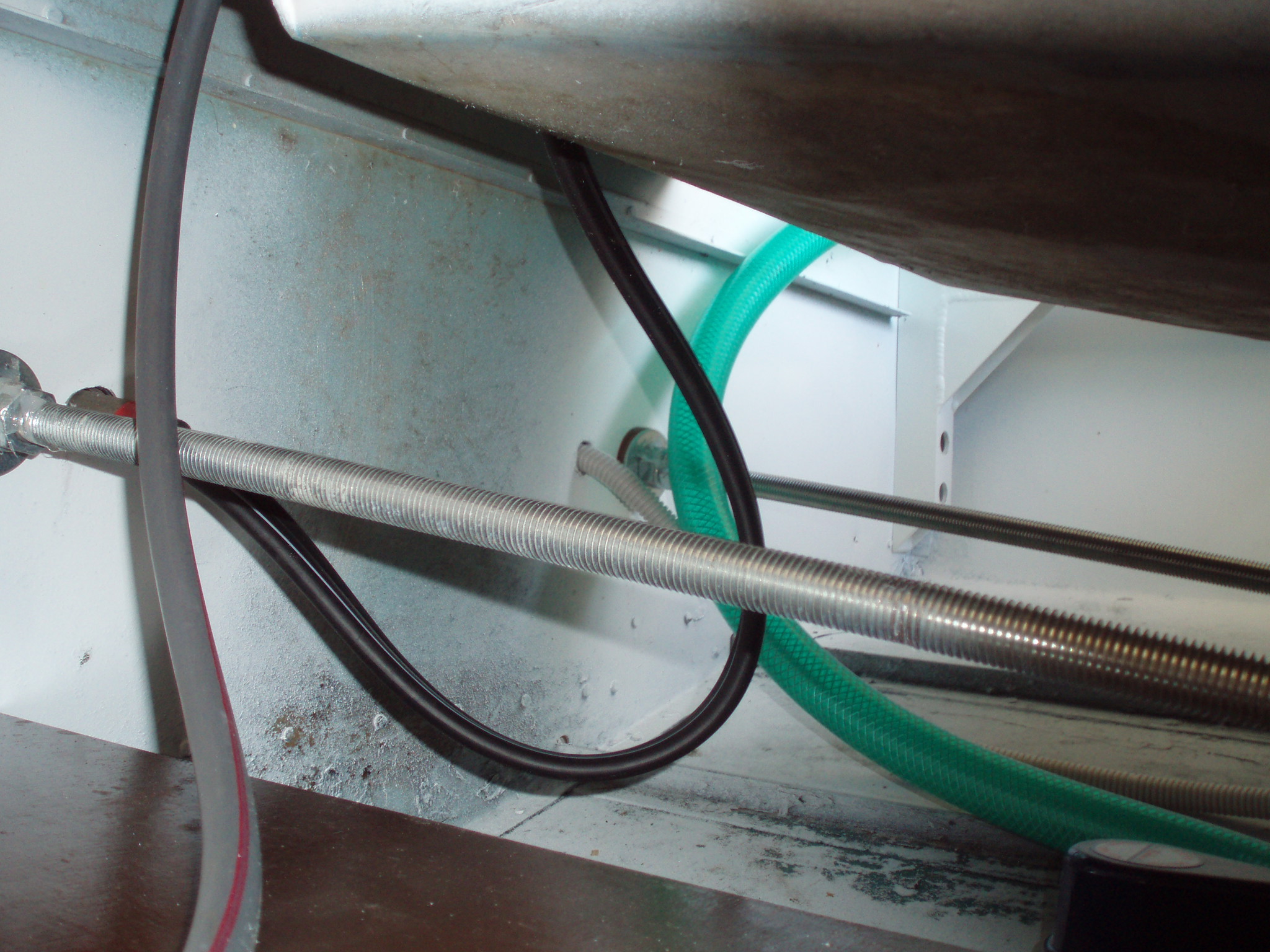

Последняя пачка сжатых фоток.
Думаю. что представление можно получить

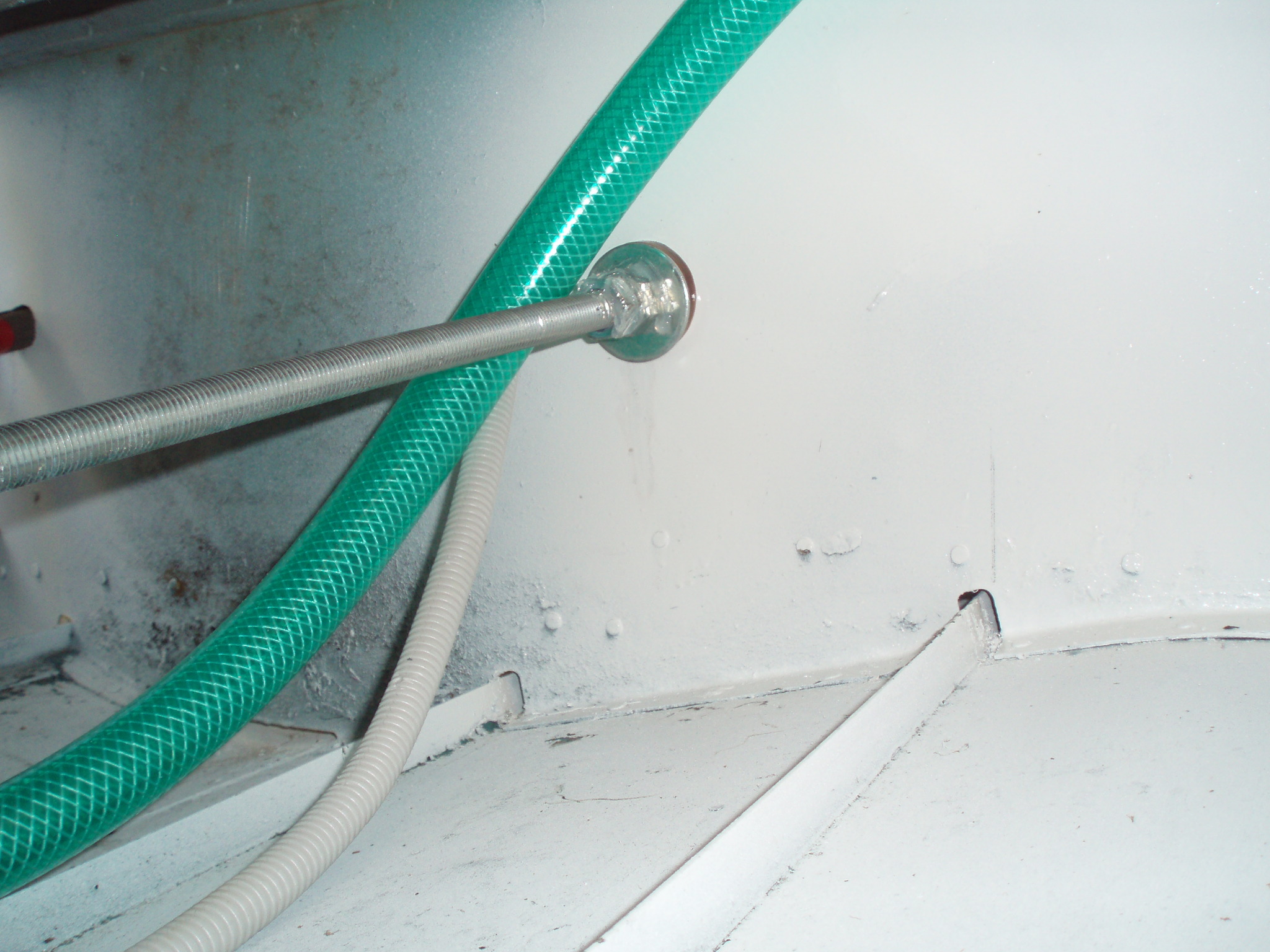

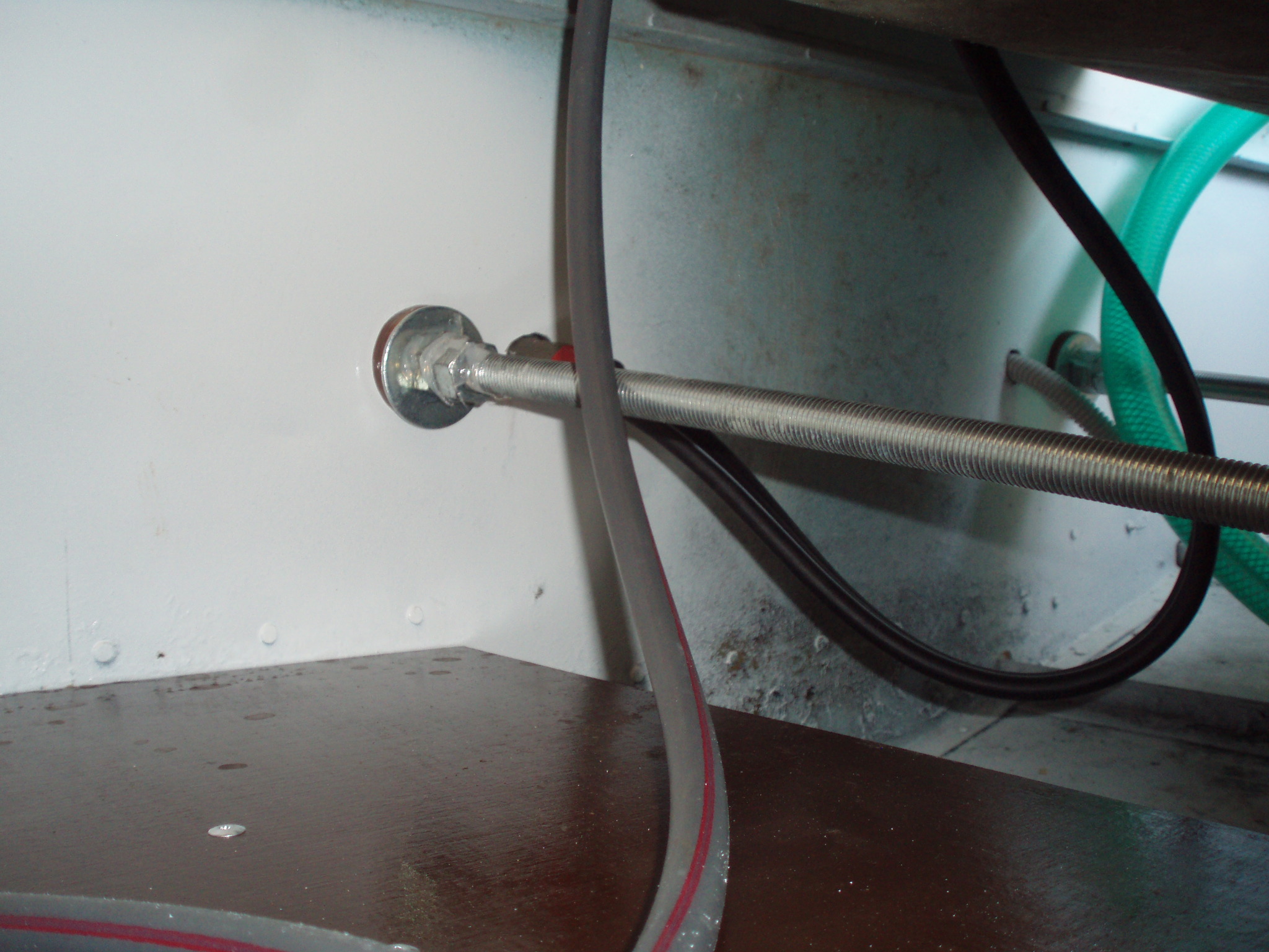

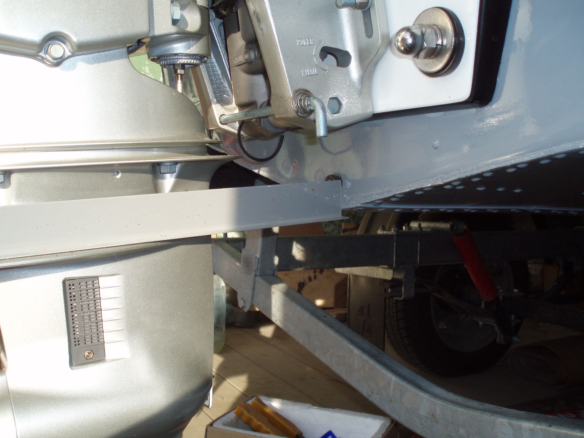

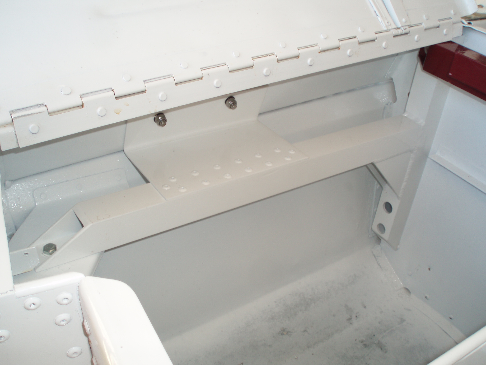

Сжал фотки из процесса)))
По ним понятнее
