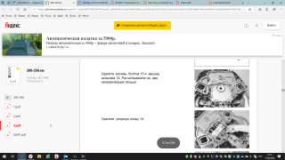

Bezumnyi Serg.
28 Май 2007
650
Томская обл. Стрежевой
Новоселов Сергей
разная
Проблема решина. При снятом моторе сверху поддона крышка на восьми болтах из под крайних двух по телу болта и из под шляпки по капельки вода попадала на прямую в поддон масла вот и вся проблема. Откатал 6 часов все норм.
