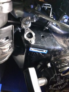

Продолжаю улучшать своего мотокота. Начитавшить в нете про то, что штатный топливный кран может не держать - поставил дополнительный. Поскольку у купленного дополнительного всего одно ухо крепления, а ходит он туго, пришлось из трубы ПНД сколхозить корпус от проворота. Вот так получилось:

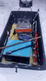

Завел в гараже сварку, по ютюбу "научился варить и, поскольку бесило, что дышло волокуши не складывается внутрь то доработал его, а заодно и сделал обвязку дополнительных саней.

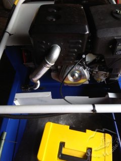

А заодно и нормально переделал вывод выхлопа, вварив 3/4" трубу в глушитель.
Подскажите,это актуально выводить вниз за моторный отсек?! Какой это дает эффект?
И посмотрел фото выше, наличия чехла, и он очень плотно "облегает", что бы снег во внутрь не попадал?!
nikolas1974
18 Окт 2009
880
265
кировская обл
Меньше пахнет выхлопом. Очень полезная штука.
