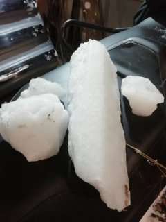

Если звук как будто что-то проскакивает при нагрузке, такое есть, в пухляке особенно с санами даеш газу и слышан типа треска, это проскакивают звездочки на валу которые гусю крутят, есть такая проблема. В этом сезоне после доработки ходовой (доп валы и шайбы под валы пятки) проблема ушла, один раз только был проскок при сильном пухляке и нагрузке. Такое ощущение что направляющие полозья при нагрузке сгибаются во внутрь и гуся ослабляется что и приводит к проскакиванию звездочек. Скорее всего это явление является и причиной износа склиз посередине, т.к. в середине уже растояние между полосьями меньше чем в переди и взади. Это у кого без доработак по доп валу. Я поставил один вал от тайги между задними внутренними катками и сегодня поставлю второй по отзывной компании который.
После езды по наледи в - 20 после остановки на 20-30 мин при движении появились звуки треска в тоннеле, сильные. При осмотре в углах тоннеля намерзает лёд и гуся где верхние катки зацепами трется и трещит, отбил киянкой и все N, до морозов такого небыло, проверяйте.
Ещё писал, что иногда стартуя в пухляке слышал звук проскакивающих звёзд, отнюдь, ошибался. Это звук задевания ремня (оригинал) о выступ рамы снизу из-за провиса при ослаблении натяжки (при выступе ремня на 1 мм на ведомом треск сохраняется). После замены на оптибелт звуки исчезли, хотя, чтоб не свистел, провалил на 1 мм. Наверно, при износе оригинала надо двигать двс вперёд, чтоб натянуть, не изменяя настройку ведомого ИМХО.
P. S. Можно и успокоитель приколхозить, чтоб не разрушался ремень, думаю, что это задевание сокращает ему ресурс.
ortoped
24 Мар 2011
856
473
Кировская обл.
В подтверждение выкладываю фото "полешков" и это только с одной стороны, если оторвется льдинка, радиатор " пожует" IMG_20200210_211619.jpg

на брендах постоянно эти култышки отлетают и ничего
у знакомого один раз на нитре аж гуску заклинило

Заклинит гусю - кувырок на скорости :Death:
не , на скорости ничего не будет, только шоркать начинает
они стояли , кусок отвалился , покурили и поехали
а снеж тронуться не может
думали что случилось , ремень запалили немного пока мы не разобрались
magnat86
18 Ноя 2014
762
183
ЦФО, Рязанская обл., Елатьма
Тайга Варяг 550
было тоже разок, сначала по слуду проехал пару км, потом на берег выскочил в пухляк, и все это на приличном морозе.. По берегу проехать смог не более километра - туннель весь забило и гусю заклинило. Отстучал, сдал задним ходом и все вылетело

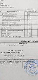

Пройдено 502 км и ТО 1 у оф дилера.
На ТО мастера сделали все что положено по регламенту, грамотно и аккуратно, а главное в моем присутствии и с некоторыми полезными комментариями по ходу работы. Дилеру оценка отлично!
Расходники мои, кроме фильтра, стоимость 6110 и два часа работы.
После ТО пробег всего 28км, но новые настройки вариатора и передней подвески я смог оценить.
Максималка пока 95км в час. После ослабления пружин на передних амортах управляемость комфортно- отличная. Жду заказанные задние амортизаторы от Русама. АКБ в норме.
Стартует с отрывом лыж при полном газе, ремень греется умеренно и после регулировки выше края ведомого на 1мм. Видео снял, смонтирую:D размещу.
