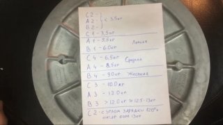

В ютубе нашел, правильно или нет незнаю.

13.5 и 8 что- то большая разница, не должно быть больше 1 кг. В таблице моменты преднатяга при разных углах скручивание пружины. Для какого вариатор непонятно. Лучше ориентируйтесь на своем, переставляя как Андрей045, подбирая по своим условиям.
+1. Не должно быть такой разницы.

Сегодня сделал несколько замеров ведомого вариатора, это конечьно не 100% т.к. безмен стрелочный, но все же +-, родное у меня стояло С2, поставил В3 разнецу не заметил, пока вернул обратно. Надо время.

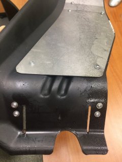

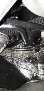

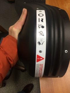

Коллеги помогите разобраться.
От куда масляные следы на защитном кожухе варика, причем из нутри?
Лодка чистая. ДВС чистый. Воздухан тоже, даже намёка нет на капельку масла ни в его соединениях ни внутри. В районе вариатора только следы мелкодисперсной пыли от ремня в виде налёта.
Пробег близится к 180 км. Обкатываю в соответствии с РЭ, не рву.
При таком раскладе боюсь ухерачить рань ше времени ремень.

возможно с самого варика , смазка заводская

Сальник коленвала, смею предположить...
Возможно так и есть.
Буду вскрывать защиту. Так не увидеть.
К тому же сейчас посмотрел повнимательнее, в лодке тоже следы масла в рай-не ведущего.

Варик априори не может быть. Вы не правы.
Сальник коленвала дал течь. _Ука_:angry:
Причём первичные признаки (такие же следы масла на защитном кожухе варика) были выявлены ранее при замене масла в КПП. Представитель дилера сообщил, что скорее всего с пресс маслёнок прилетело. Короче разбираться не стал.
Самое г-но, что ремешок маслице увидел. А они, как известно, не дружат.
Буду требовать замены ремня в объёмах ремонта. Т.к. причинно-следственную связь, в случае его разрушения, при таких дефектах, установить будет не сложно.

Потёк сальник левый?
Да скорей всего ИМХО просто давануло при езде из под сальника .Если потек сальник у вас весь низ был в масле ,а не только на вариаторе .Это выше по теме. Есть сапун то у вас Alis-Omck ?

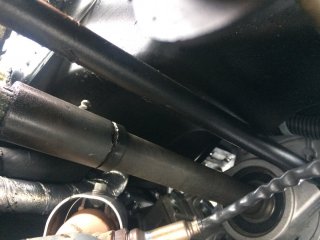

Ну вот настала и моя очередь вкусить всю прелесть бессилия.
Заводской брак по валу не обошел и меня стороной.
Остановился на ровном месте, а тронуться с места больше не смог.
Хорошо, что был не один. Товарищи выручили, дотащили. Если бы не их поддержка и выручка......
Короче БОЛЬШОЙ привет производству.
Очень надеюсь, что производитель мониторит сообщения на данном ресурсе.
Рассчитываю на оперативность в восстановлении работоспособности снегохода, а также на официальную информацию об устранении производственного дефекта (брака). Мне нужны гарантии, что данная х...ня не вылезет вновь.

Коллеги, кто то ремонтировал пром. вал?
Поделитесь опытом.

В токарном станке надо варить. Ничего сложного

я бы просто так заварил с выборкой и всё

а если токарь подпустит к токарнику со сварочником и болгаркой то лучше не связываться с таким токарем
а вот если обматерит и задней бабкой по хребту ещё накернит то токарь правильный

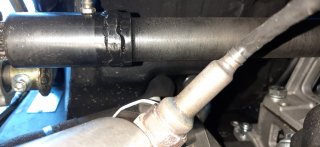

Поделитесь опытом.
После поломки вала, диллер заменил на новый и по моей просьбе дополнительно приварил, где обычно ломается. 20200208_131728.jpg
