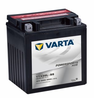

Заметка о замечательном аккумуляторе DELTA EPS 1230 что стоит на данном снегоходе.
Снежик пробежал 160 км и 20 моточасов. Началось с моргания/перезагрузки дисплея, стал загораться как при включении, потом начал троить мотор и перезагрузки дисплея участились, переключив показания на вольтметр он показал 12,1 v. на холостых, при 11,5 v. снежик заглох, до дороги было 15 км и мы возвращались из поездки. Чудом снова запустил двигатель и "тапок в пол". На следующий день снежик был у дилера, проверили магнето, реле-регулятор все живое, а вот аккум сдох! при установке нового аккума вольтаж зарядки на снежике пришел в норму.
В замен был куплен VARTA POWERSPORTS AGM (530 905 045 A514) по размерам идентичен.
