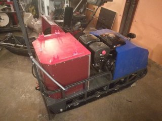

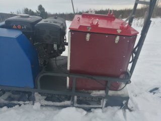

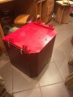

Перед поездкой сделал рундук. За эстетику прошу не пинать, т.к. покрасить не успел. Основание труба 15*15 и различные обрезки, найденные в гараже. Крышка фанера 10мм. Стенки из листа 0.35, тоже валялся в гараже. Внутри обклеил тонким теплоизолятором, в основном для того что бы не грохотало содержимое. К буксе притянуто 4мя болтами М6. Сталь на основании собаки довольно толстая.
Пружина удерживающая руль в вертикальном положении по классике дверная. В клипсы на крышке рундука вставляются 2 бура и притягиваются багажной резинкой.
Принципиально хотелось что бы рундук выполнял функцию столика
