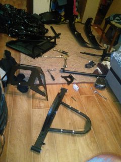

- намедни собрал лыжный модуль. Все состыковалось нормально - и рулевое к полику модуля, и сам полик к гус. блоку. При сборке рулевые тяги лучше разобрать и до сборки рулевого притянуть наконечники к рулевому валу, т.к. потом, на установленом валу, затянуть гайки наконечников будет сложно.
Головкой не подлезть, а накидной ключ на 15 есть не у всех.
Пришлось повозиться с одной стойкой лыжи. Она никак не хотела входить в направляющую балки, даже с большим усилием.

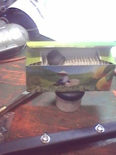

Внутренний диаметр трубы оказался заниженным, может от сварки села. Пришлось выпрессовывать полимерные втулки и обтачивать их по внешнему диаметру. При выпрессовке одна втулка спружинила и улетела. Искали час, не нашли, перематерились, сделали другую, собрали и решили испить чайку... А там она :eek:
Как она залетела в эту пачку чая, только ей одной известно :confised: Зато теперь есть запасная :lol:

Забрал сегодня лыжный модуль!:clap::Dance::jump: Собираю потихоньку:nerd:

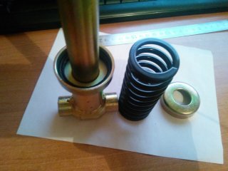

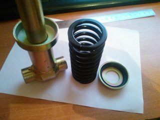

Всё, сборка завершена!:D Возникли проблемы точно такие же как и у Фиделя. Металлическую планку подрезал, пластиковые втулки подтачивал. Такой вопрос, в раме где вставляется стойка от лыжи есть отверстие для смазки, какую смазку там лучше использовать. Там латунная штучка вкручена, через которую можно смазку закачать.(у Фиделя на 2ой фотографии видно её)
