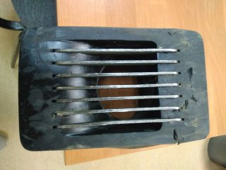

Проходимость . Фотка с речки ,котора впадает в Мезень. Я дальше пройти не смог.

Вторая лодка прошла дальше ,а по интейку хрен скажеш.

Проходимость . Фотка с речки ,котора впадает в Мезень. Я дальше пройти не смог. Посмотреть вложение 1428106
Ну ты даешь, еще на алюминиевом интейке гоняешь:blink: Я уже резиновый почти ушатал, сейчас вездеходовский заказал. А с Володей я не разговаривал:unsure:

Тоже хочу, только я же своим путем иду:dread: Думаю 430 суперджет с сузой 4Т в 30 сил инжекторной. Прикипел я к четырехтактникам, что на снеже, что на лодке. В этом сезоне на 110литрах бензина сделал 600 с лишним км. чисто на водомете.

Вездеход вчера установил ,но еще не проверял.
Меня только резина и спасала, дубасился о камни, пластины и оси на моем джет вольфе пластилиновые оказались, постоянно выбивать и рихтовать приходилось, а острые камни в резиновый интейк как в масло сливочное входили.
