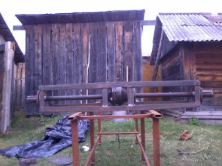

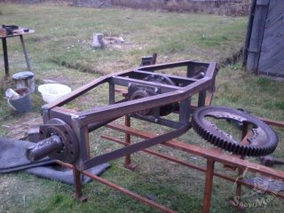

Заднюю часть вездехода переделываю.
Также будет диф от ГАЗ-66. Полуоси укороченные от ГАЗ-53. Пока получился вот такой мост. Вес его пока 125 кг с большой шестерёнкой. Главная передача будет 2-х ступенчатой, как на передней части.
