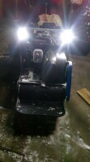

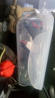

Спрятал разъёмы,проводку в пищевой контейнер. Крепились его снизу Боттом м6 и датчик масла этим же болтом держится,а сверху длинный винт м6 под отвертку вкручена в двигатель,законтрогаена с шайбой и с обратной стороны контейнера ещё гайка с шайбой. Разъёмов много,так как установлено две фары(вторая такая же как родная приобретена осенью 2016 г за 1500 отдельно) с применением проводов с фишками купленных в автомагазине три комплекта.

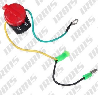

Начал глохнуть Мухтарка(. Как только оборотов прибавлю - глохнет. На холостых поработает-поработает и заглохнет. Исползал всего Мухтара, раз десять снимал и разбирал карбюратор, заменил прокладки, менял свечи, заменил провод к свече, вычистил бак, заменил бензин, почти сдался....
Проблема оказалась в этом выключателе ScreenShot.jpg . Выкинул его со всей злости на какую только был способен. Из-за вибраций двигателя он в автономном режиме вырубал движок когда ему вздумается(. Отверстие заглушил, провод заизолировал. Вот такая мелочь может вычеркнуть из жизни целые выходные.:Angry:

Будем знать,спасибо. Я то им бывает пользуюсь что бы до руля назад по сугробу не идти или в сарае при проверке работы вариатора без цепи приводной.

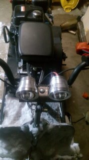

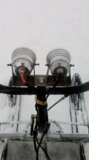

Раз стал использовать букс с лыжным модулем постоянно то пришлось перенести фары на руль(ИЗГАТОВИЛ ПЛОЩАДКУ ИЗ НЕРЖАВЕЙКИ ТОЛЩИНОЙ 4 ММ,ШИРИНА 160 ММ. КРЕПИТСЯ К БОЛТУ САМОГО РУЛЯ ПОД КОТОРЫЙ ПРОСВЕРЛЕНО ОВЕРСТИЕ НА 10 ММ И ДОРАБОТАННО НАПИЛЬНИКОМ ПОД КВАДРАТ ШТАТНОГО БОЛТА. НУ И САМИ ДЕРЖАТЕЛИ ФАР ИЗ ТИТАНОВОГО ЛИСТА 2ММ по размерам штатного крепежа) ,а не как на первом фото они уСтановленны на самом буксе с применением профилей.

Вот.
