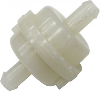

Комрадс. Заметил что бенз когда кончается (в карбюратор по трубке не идет). То если заглянуть в бак, то там он еще есть. Это специально сделано, чтобы грязь оседала?
Как уровень замеряете? Видел, что ставят бензофильтры. Киньте ссылку плиз на модель бензофильтра и какие хомутики можно поставить.

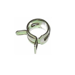

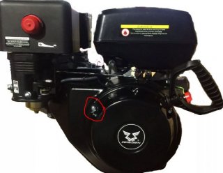

Привет,я купил в магазине по снегоходам краник,и топливный фильтр,(фотки не могу скинуть ,т.к на вахте)Что бы родной шланг не портить -его просто отсоединил от карба и докупил другой(по диаметру подходящий)От бака сначала фильтр поставил(там стрелка направления движ топлива)потом краник.Краник прикрутил к ближайшему болту на двигателе (на фото кружком обведён)хомутики поставил,всё получилось великолепно и удобно,Белым маркером нарисовал на двигуне где открыт кран и как закрыт
только хомутики не такие как на фото-тоже самое,только под отвёртку(в инете быстро не нашёл как у меня,моё мнение под отвёртку надёжнее ,-т.к покупной шланг толще и в оплётке тряпошной,а заводской шланчик тонкий и хомутики самозажимные проволочные

Только что бы поставить кран на это место нужен болтик длиннее,я поставил под шестигранник И напутал--сначала идёт кранник потом фильтр(а редактировать не даёт лимит времени форума)

Использую Фильтр из автомагазина. Он имеет штуцер двух диаметров,малый как раз под наш движок! Второй сезон не менял ещё,но в
запасе ещё вожу один такой и дома два лежат.
На буксе в запас 5 л бенза вожу,для выезда на рыбалку когда бака хватает,когда на обратном пути дозаправлялся!
В баке да,еще топливо из-за штуцера с сеточкой с пол литра остаётся,буду убирать и закажу токарю новый штуцер что б топливо все вырабатывалось! Хомутики использую самозажимающиеся как выше на фото у Алексея. В отделе для снегоходов РМ такой за 60 р был,а в автомагазине за 15 р.

по запчастям вижу шланг 5 метров 4х7 с кодом 4620753533561. Такой https://motoparts78.ru/accessories/shlang-4h7-5m.html.
Т.е на внутренний диаметр 4мм надо искать фильтры и краны получается.
