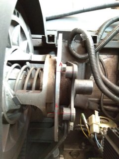

Привет. Разобрал Мухтара и решил проревизировать. Обнаружил, что колодки изнашиваются наискось, и даже на неподвижной колодке начал стачиваться диском металл.
Обнаружил, что крепление тормозного суппорта чуть криво, размер А на 1.5...2 мм больше чем размер Б, см фото.
Что можно сделать, подскажите.

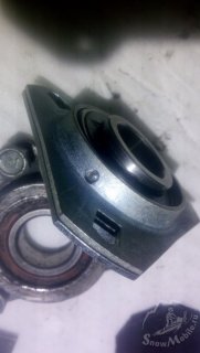

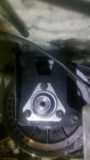

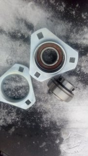

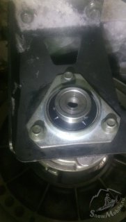

Родной цепи на моём буксе хватило на четыре сезона. Звенья трескаться стали,ещё б немного и поравалась. В начале этого сезона поставил новую,в запасе давно лежала. Если память не изменяет то эти же четыре года лежала со дня покупки самого букса. Вчера заезжал в мототехнику,смотрю лежит для мухтара цепь,указано что Тульская. На боковинах звеньев написанно "10В", цена её 430 р. Так же прикупил тормозные колодки за 175 р,в запас. Ещё заказал самоустанавливающиеся подшипники С их крепежом. Буду пытаться приколхозить их на опоры вариатора. На третьем фото дали " потрогать" от балтмоторса барбоса,но брать не стал,опора его под два болта,больше тысячи стоит одна. Заказал с опорой как на четвёртом фото под три болта.

Пришли мне подшипники и крышки для них..сказали на тайге такие устанавливаются. Маркировка UC205. Поставил пока один на правую опору. Снаружи подшипника имеется штифт от его проворота в корпусе так пришлось сверлом 3,5 мм просверлить корпус. Прикрепил это дело родными болтами,а с обратной стороны поставил гайки с фланцами.
