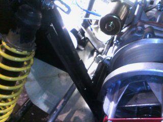

Ну вот я и поставил лифан 18.5 л.с. сейчас перегонял его из тёплого гаража домой в холодный гараж. Скорость 30 км/ч. Это предел. На оборотах чтото гудит в районе вариатора, громче чем сам движок. Обороты убираю и еду на малых, всё спокойно, шума нет. На улице уже темно да и время поздее, смотреть ни чего не стал. Что бы это могло быть. Может ремень перетянул? Ребята какое растояние должно быть между валами вариаторов. Ведущий сафари, ведомый родной тикси. Я ни когда эти вариаторы не настраивал. Помогите мужики советом. Как их настроить?

Ребята спасибо за информацию. Приду с работы буду смотреть и замерять. Фотки будут

Вы были правы. Ведомый упирается в выхлоп. Буду переваривать трубу.

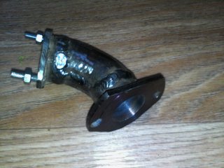

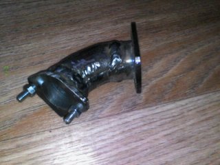

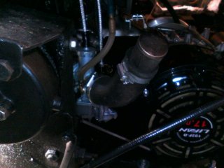

Карб установлен с "типа нулевиком". IMG00384.jpg IMG00386.jpg Завелся хорошо. Обороты набирает мгновенно, больше 4500 не стал крутить.

Приветствую Олег. Интересны фото под капотом. Как вошел мотор, каково раст. от ГБЦ до вала, как сделал выпускной патрубок?

Привет Талгат. Растояние не мерял. Но движок влетел как родной на удивление. Выпускной сделал вертикально и в лево к родному глушаку врезался. Движок не душит. Дури у движка очень много. Мне это нравится. В пухляке даже не "кашляет". Передок стал значительно тяжелее, нужно ставить расширители лыж. А где это фото чтоб закрыть это отверстие над тягами? Я не встречал.

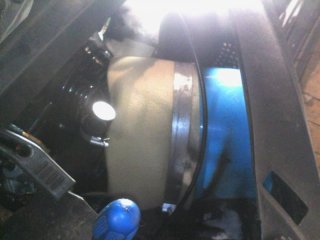

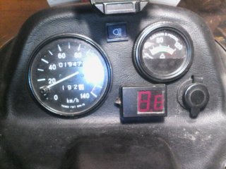

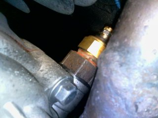

Вот датчик температуры - в данном случае масла IMG00387.jpg , и указатель IMG00388.jpg

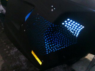

Напомни от чего датчик температуры поставил?
