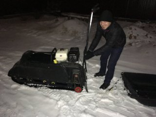

IMG_4167-29-11-18-01-40.JPG Разрешите в Вашей теме продолжить диалог.
В процессе поиска наткнулся на буксировщик Бурлак с Хондой 13( Но похоже 11 л.с) Honda gx 390 /
Подкупила хонда!
Бурлак 500 вроде как правильней называется.
Масла только в движке было аж 2.5 литра вместо 1.1 литра по тех.данным.
В итоге буду мастерить или приобретать Лыжный модуль.
от этого вопрос Какой Лыжный модуль выбрать?
И если делать самому ,стоит выбрать вариант качающегося или жёстко крепящегося к буксу?
длинна гусянки вроде как у Мухтара . Надеюсь по снегу поедет)

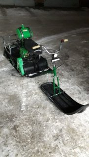

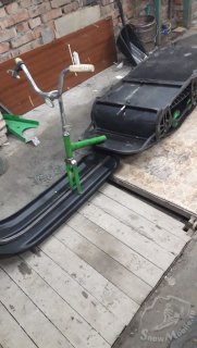

Первая фото жесткая а вторая качающаяся.
Ну и фото моего чуда, оно как на первом фото. С счастливым товарищем)
Даже и не знаю что присоветовать..."Качалка" тут кстати,привод задний,торчащие звезды-цепь не надо обходить,опять же "жесткий"-проще..С "качалкой" можно быстренько "толкач" замутить....Условия эксплуатации должны подсказать правильность выбора...

......стоит выбрать вариант качающегося или жёстко крепящегося к буксу?
2,5 л ?! Когда пробку с щупом отворачивали, какой уровень был?
В Вашем варианте, с задним расположением двигателя, я бы выбрал качающийся, сиденье можно сместить больше назад, снегоход будет более компактным, а за счёт гибкости сочленения, лучше будет проходить всякие там неровности.:yes:
Да и придраться нельзя будет с юридической точки зрения.

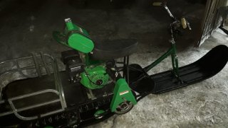

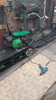

Привет Мухтароводам!
Закончил работу над своим Мухтаром. Приделал лыжу, точнее расширитель от Бурана. Настроил вариатор и мотор.
С этой лыжей разворачиваюсь в радиусе трех метров. Легко двигаться по пересеченке, и отклоняться на косогоре.
