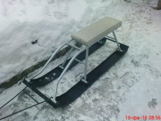

Сам решил замутить вот такие сани в расчёте на 2-3 человека. Гонять собираемся по льду, снега глубокого не бывает, 50 см раз в 10 лет может быть, и то не пухляк.
Конструкция разборная, в основном из профильной трубы 25х25х1,5, кроме верхней рамки с рожками, она из 20х20х1,5. Лыжи из алюминиевого уголка 100х40х3.

С такими санями только по укатанке, у меня подобного типа, но сделаны в ширину гусеницы, и ширина полозьев 150-180мм, не помню уже, пять лет на них езжу. По целине двоих неплохо везёт, а по укатанке вообще как на мотоцикле
Из чего полозья? Алюминиевый уголок 150 найти проблематично.

Полозья у меня из стали 1,5 мм, упроченные профильной трубой, до плюс 3 скользят отлично, но вот весной по каше будто присасываются. Купил листовой пнд 3 мм, надо обшить полозья.

Как будете трубу ПНД резать вдоль по всей длине? Я вот тоже с лыжинами себе мозг выношу. Лучше всего из алюминиевого уголка, да не 100х40, как написал изначально, а 150х40, но такое не в каждой "подворотне" купишь.
ЗЫ: а зачем для одного сани 1800? Это дофига же. Или это только лыжи 1800? Так лучше всё таки плоскую делать, и на длине сэкономить, хранить и транспортировать всё же легче.

Kron4ik, наверное не стоит с алюминием связываться. Такой уголок ведь как-то согнуть надо. А если надрезать полку, то аргоном варить. Оно тебе надо. Проще из квадратной трубы 20х20 каркасик сварить и подшить его листовым полиэтиленом толщиной 6-8 мм (трубу полиэтиленовую разогнуть например) стальными вытяжными заклепками. Дешево, легко и сердито. А люминь ведь тоже подшивать придется ПНД, на голый алюминий тоже хорошо налипает.
