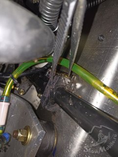

Произошла такая оказия, у кого-то был удачный опыт пайки бачка масломикса?
ниверсальный двухкомпонентный клей Akfix Акфикс 705 50гр+200мл, супер клей, клей момент, экспресс клей, клей секундный, суперклей,
Такую хрень закажи на Озоне, я ей и все епашу.ю вещь! Обезжирить самое главное не забудь

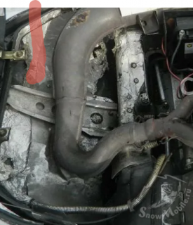

Подскажите может кто менял защитный экран (алюминиевая фольга), который под выхлопушой где приобрести

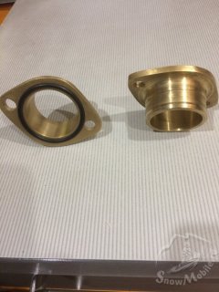

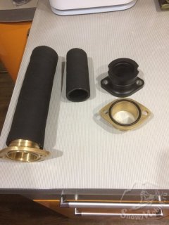

Всем привет выточили мне впускные коллекторы.Правда не из алюминия а из сплава бронзы латуни ну вобщем жёлтые под золото.Они весят больше родных на 60 грамм.Я говорю за один.Значит два 120 грамм.Думаю не кретично.

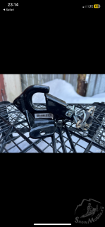

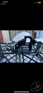

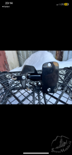

Кто как крепил сани к дышлу родного фаркопа? Ставить крюк от тайги, рыси или мотособак не хочу.
Alexander14689421
9 Окт 2023
201
Рязань
Нашел на авито родной фаркоп с крюком, но не успел…
Где такой найти?
Юрий 3
19 Мар 2021
152
70
Вологда
Бурлак егерь
Alexander14689421
9 Окт 2023
201
Рязань
Не понятно,чем наш то не устраивает?
Наш это от тайги или рыси? Или штатный, без крюка который? Если о нем речь, то не понятно как его нормально (не через карабин) закрепить к дышлу саней.

Качеством изготовления современных (металла, сварочных швов, механизма фиксации).
Я ставил от тайги, причём не самый дорогой, и лосей таскал и корма возил, и ничего не случилось. А так можно просто к родному приварить крюк вместо ушей да и всё

Вот получилось фотки загрузить.Большой шланг на 42мм маленький на 38мм.Проточка на коллекторе под другое резиновое кольцо оно шире родного.Это отчёт по поводу замены штатных впускных коллекторов на самодельные если кто не понял.
Воркута 2020
28 Июн 2020
611
87
Воркута
Андрей Николаевич
Поларис вайдтрак
Вес резинового 87гр выточенного 140гр.Алюминия не было выточили со сплава бронзы и латуни ну или что то подобное.И то делали в России потому что в Воркуте точить проблема.

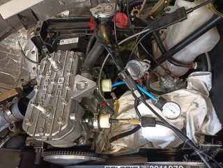

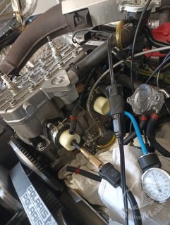

Тут другая напасть: взялся опрессовывать двигатель, и оказалось, что давление не держится... (
Понтя
5 Июн 2020
661
366
Моск. обл.
Поларис
Подсекало из стыка блока с выпускным коллектором, поменял прокладки, поставил с герметиком и всë равно! Думал может через масломикс, снял шланчики, заткнул пальцами, всë равно уходит воздух мометально практически.
Сальники значит... Заводи, и "быстрым стартом" пшикай за ведомый вариатор и на зажигание. Обороты повысятся-значит там и сосëт...

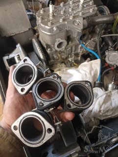

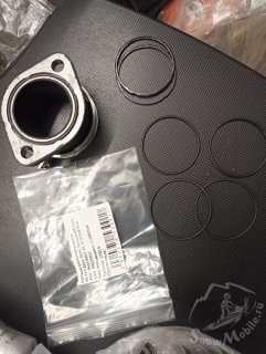

Отпишусь по опрессовке: травило между впускными патрубками и блоком (резиновые колечки были вмяты заподлицо и не держали) полный манометр уходил секунд за 15. Сравнил с запасными ориг. патрубками (на запасе лежат, б/у тоже) - там колечко над поверхность выступает примерно 0,2-0,3мм. Поехал купил новые колечки от Стелс Гепард подходят (см. фото) и ещë похожие нашëл в магазине сельхозспецтехники.
Установил, всë промылил пеной, накачал -в этом соединении не травит, но давление всë равно уходит, но уже намного медленнее.

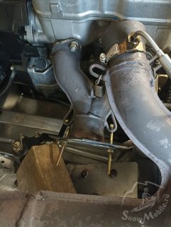

Травило с выпуска между блоком и выпускным (там стоят бурановские прокладки с абровским герметиком для выхлопных систем, типо до t°1100). Подтянул-практически перестало травить и видно еле-еле пузырик там надувается... Забил на это - закоксуется)) Тем более при работе в выхлопе разряжения и подсоса быть не должно, если только в теории..
Давление для опрессовки: 300 мм.рт.ст. (0,4 бар., атм.) Набор для опрес. брал на авито (Кострома, Сергей) не реклама!)
ВЫВОД- проверяйте и меняйте резиновые колечки под впускными патрубками!
Меня в том сезоне насторожила быстро растущая температура (стоит датчик Coso на выхлопе), а так и симптомов не особо видно, и свечи не сказать что какие-то сильно белые, закидывало на холостых наверно. Но предчуствие какое-то было в жопе!
