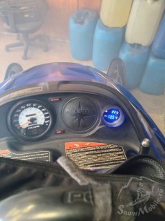

Хочу поставить вот такой датчик. Может кто-то ставил такой. IMG-20230424-WA0024.jpg

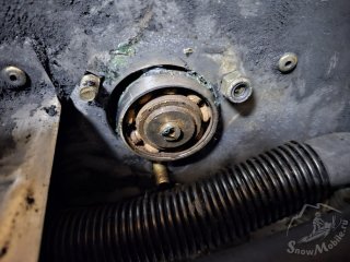

Стал разбираться с неработающим спидометром, сломало солдатик, заклинил сам редуктор спидометра, пришлось развальцевать и разобрать (3 фото), вроде завольцевал, но как-то не особо крепко, может кто-то подскажет как усилить\заклеить, чтобы не разобрался?
Подшипник читал, съемником снимают, подскажите, какой лучше поставить, может код есть?

8K4-47715-00-00 - такой же подойдет?

Заказал на авито от Ямахи попробовать, в 3 раза дешевле.
Правильно сделал. У меня от имахи и стоит.
По подшипнику. Ща лето, выкатывай телегу, не ленись. Заодно увидишь и узнаешь много нового...))) Да и не сложно это.
Сам подшипник себе такой воткнул, второй в запасе сезона 4 лежит... Пока не просится на замену.

А редуктор от кота поищи. Например, от 660. Да на многих такие стоят. Дешевле нашего выходит.
