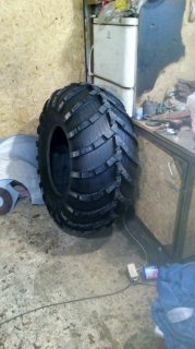

Роман Палыч, добрый день!
Вопросы не новые, но все же повторюсь.
Какой размер накаченной ИДП 284 на диске 400 мм?
Какая все таки оптимальная ширина диска для этой шины?
И есть ли у вас фото накаченной шины идп 284 вид в фас (не сбоку)? Чтобы наглядно было видно изменение формы покрышки после обдирки и накачки.

Диаметр 1140 в среднем. Он зависит от стппени износа доноров. Может быть меньше или больше на пару см. Ширина диска 400 мм самая оптимальная.

На этом фото ИДП 284 есть? Просто фото прямо в профиль надо! Чтобы правильно обрисовать контур, для рабочих чертежей вездехода. А то потом с выворотом проблемы будут упрется в раму и все...
На этом фото в прицепе верхние 4 шт это идп 284.

Шина за диск выступает на 4 см.

В анфас больше нет.
