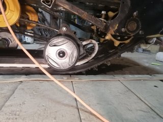

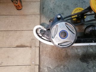

А я по чуть - чуть) сменил форму носков санок, угол загиба сделал более пологий. Не примерял на раму. Как бы о звезды не цепляло. Тогда день работы коту в задницу). На первом было, второе стало. Как бы с гус блоком и все. Моторный отсек, проводка. Датчик температуры масла поставить и глянуть чего это сигнализация не орет при перегреве. Чета отвалилось видать.

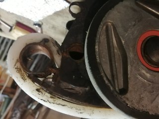

Закинул телегу, все отлично. До звезд не достанет ни вжизнь. Разгрузились передние ролики от ударов. Раньше гуся поднималась вверх прям из под ролика, и до склиз носков полотно практически не доставало, иногда при хороших ударах возможно. Все удары были практически в колесо, теперь всё пойдет по склизу носка и в подвеску. Кроме этого мог появляться пузырь от давления снега, теперь фигушки. :Bravo: :revinmotion:
Увеличил угол подъема ленивцев на заднем ходе и при съездах с препятствий.
Осталось проводка, масло менять-не менять пока не решил. Самое противное это отломаный конек вместе с подрезом на одной лыжной накладке. Где то в прошлый год хорошо видать цепанул, но там и конструкция была виновата. Второй все хорошо, там чуть другая конструкция. Изменим. Напомню, коньки у меня кроме как лыжах, есть еще и на накладках лыж, тоесть скинул накладки и ничего переставлять откучивать не нужно,поехал дальше. Снега мало для проверки, ждёмс-с-с.
