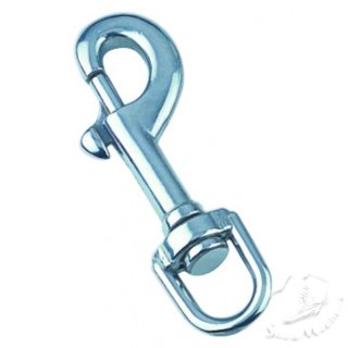

Вытягивать таким плохо - он кручёный, значить, будет скручивать и конец сети.
Ничего не крутит. И на солнце не разьедается ультрафиолетом, как пропилен. Лет 6 таким затягиваю.

Вертлюги не все обороты снимают, и дополнительное звено в этой цепи только мешать будет, в особенности, когда на полотно сети упадёть иль сам заденешь раз, да и ветер делает своё паршивенькое дело.
Оно если вдвоём это всё делать, то шнур вытяжной не будет цепляться ни за что, а входить в майну только по чистой воде.
