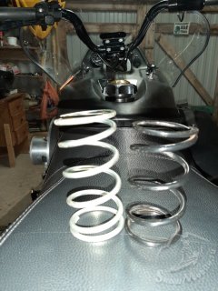

Приветствую. В этом году купил тикси 250, 2011 года, стандартный. Ставил датчик моточасов и оборотов, датчики температуры, светодиодные лампочки на фару, задний габарит и тормоз. Очень не нравится, что тикси трогается с 4000 оборотов, сегодня поставил пружину вариатора от тайги, кто ставил, как работает? Нигде не нашёл информацию.
Так инженеры рассчитали. Если поставить пружину мягче и груза тяжелее , трогаться будет с более низких оборотов , но в снегу силёнок ему не хватит тронутся. И звёзды в редукторе имеют такое передаточное отношение, что он больше 60км.час не едет тоже из-за маломощного двс. У той же Тундры 300 всего на 5 сил больше , а по динамике разгона и максималке Тикси сильно проигрывает. Откатал на Тикси 4 сезона , не менял ничего, кроме гусянки,родная порвалась на 3000км,поставил от Рысь спорт. На рыбалку ездил, катались с ребёнком, дрова возил. Нормальный снегоход . А по надёжности он гораздо надёжнее продукции Ирбис. За 5000 км.пробега треснуло основание двс в районе эл.стартера(заварил и забыл )это почти у всех, ну и замена гусянки. Всё! Снегоход эксплуатировался с середины ноября до середины мая.

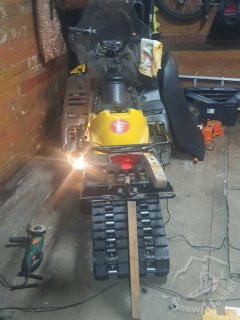

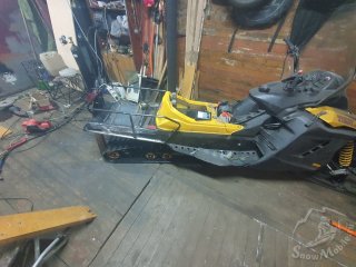

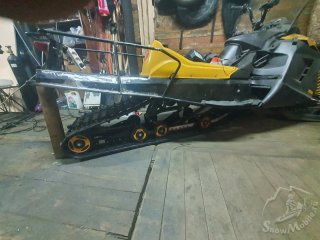

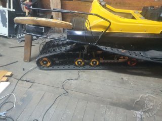

шикарно получилось!
гусю сами удлиняли?
два катка рядом, зачем?
Удлиннял сам, руководствовался инструкцией с форума, там всё описано в том числе и про два катка.

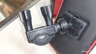

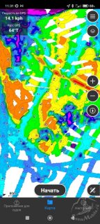

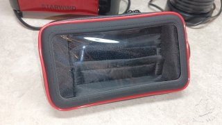

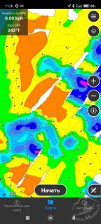

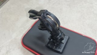

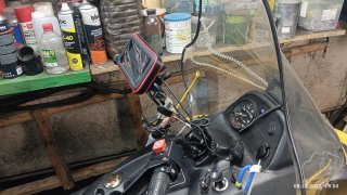

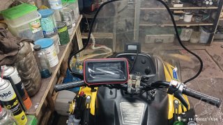

На смартфоне установил приложение с изобатами глубин. На лодке ходил, просто в восторге! Теперь знаю что под водой. Хочу также на снегоходе. Поставил под смарт крепление. По центру также остаётся навигатор гармин.

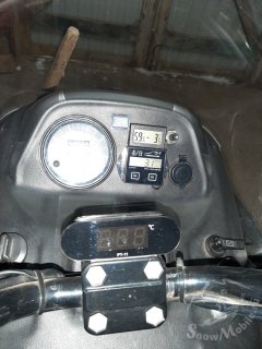

И да, переставил монитор датчика температуры наверх. Теперь его видно всегда.

Ссылочку, плиз, в студию. Или оно только для Рыбинки?
Да нет, конечно! Карты есть тех мест, где ходили лодки с картплотерами гармин. И люди поделились с сообществом данными. А приложение актив капитан.
Рыбинка например почти вся закатана.
vorontsov_p
7 Окт 2008
2.328
518
Череповец Вологодской обл.
LADA Vesta SW, Южанка-2, Honda BF-20, Arctic Cat Panther 570 lx
Вот здесь одно место в разных масштабах. И на дне именно такая картина! Можно встать на бровку, банку, глубину как хочется.

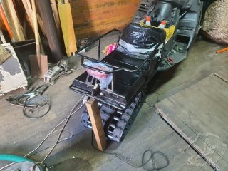

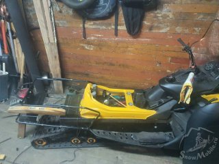

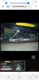

Всем привет. Парни, кто автор этого кроссовера?

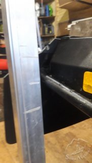

Купил гусянку удлиннятся, но хочу и увеличить высоту подвески( нового образца 18 год) так как пузотерка жуткая

Куда выше, он и так валкий очень.
Вик79
4 Ноя 2019
Печора
Тикси 250
К тому же при увеличении высоты по такой схеме площадь опоры увеличится очень незначительно, если вообще увеличится.

Вот смотри. Три риски, нижняя с 1 пассажиром, средняя без нагрузки, верхняя полностью разжатая подвеска. При такой конфигурации у пружины не хватает сил вернуть подвеску в её исходное положение

Езда поанируется в основном вдвоем, (жена либо дочь, 65 кг примерно). Так что этот вопрос очень актуален. Гусянка будет удлиннятся, от рыси уже купил
