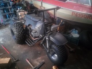

Здравствуйте товарищи... В этом году стал обладателем,, Атамана" вслед за своим товарищем,оставлю свой отзыв...Начну с аппарата моего друга,у него Атаман трайк classic, в ттх вдаваться не буду сильно...мощность 9,5, привод задний...Мой аппарат Атаман трайк awd. Отличие от класссики,полный привод,больше дорожный просвет,больше ведомые звезды.За сезон эксплуатации скажу одно,техника оправдала себя полностью, учитывая цену.На бездорожье ведёт себя не хуже квадроцикла,есть и недостатки, это конечно же отсутствие подвески(компенсирует низкое давление в шинах,но всё равно трясет,дело привычки и умения водить данный аппарат, за сезон привык,уже не обращаю внимание), управление трайком своеобразное,примерн то же самое,что и снежик с узкой гусянкой и двумя лыжами,только снегоход не любит диагональный уклон на подъёме,а трайк наоборот, на спуске,всё же три точки опоры,нужно играть весом тела,лично я его опрокинул с непривычки один раз, потом быстро принорвился.Мощности двигателя хватает вполне,даже с пассажиром в довольно крутые подъёмы. Ремонтопригоден,опять же,цены на запчасти гораздо ниже, чем на те же квадры. Низкий расход топлива.Кароч простая техника,свои функции выполняет полностью.Если есть вопросы,с радостью отвечу.
ИгорьТВ
17 Сен 2017
Атаман трайк классик
Привет "атаманщикам".
Писал выше уже, что года 2 назад купил Атаман трайк классик.
Раньше сделал руль складным, чтобы в длинную Ниву звлезал. Тросик газа обязательно переделать надо иначе он постоянно переламывается. Но это всё раньше было сделано
В этом году сделал то, что ещё давно хотел.
Поставил на заднюю ось резину 25х11.
Родная 22-я честно говоря не фонтан. Едет она цепко, но как всё у китайцев там не 11дюймов как написано, а 10. Ну едешь по грязи или болотине и часто садишься на защиту снизу. С одной стороны хорошо, что защита как лыжа не даёт провалиться ниже, но окапываешься быстро.
Начал с того. что выкинул звёздочку на 40 зубов.
На ней только по асфальту. Заказал и поставил на 60 зубов.
Ехать стало ровнее и не на самом малом газу с дрыганием, а газ стал "длиннее".
А то было: надо ехать по кочкам тихонько. а он рвёт как на гонках почти на холостых. и получается не езда а слалом. То в куст забубенишься на скорости,то ещё куда.
В общем, звезда на 40 зубов - в помойку.
При этом пришлось к токарю заднюю ось носить.
Тормозные колодки сносились до железа. Так как фланец на который крепится тормозной диск приварен к оси, то естественно в нём есть биения на 2мм, за счёт увода после сварки.
То же и с фланцем цепи, хоть там это менее критично, но звезда сильно "восьмёрила".
Работы токарю десять минут и - красота! Биений ноль, цепь не восьмерит колодки отрегулировал и они классно тормозят без биений.
Ребята с "Лебедев Гараж"!!!
Вы не плохо сделали Атаман, ну детские-то ляпы можно бы победить на производстве, а то и впрямь похоже в каких-то гаражах всё клепается.
Ну ладно.
Короче попались на удачу у мужика по объявлению как раз два амеровских колеса 25х11 на диск 12 , "CARLISLE" называются. Новые практически.
Вот они правда ОДИННАДЦАТЬ дюймов.
Это выяснилось когда я их рядом поставил с китайскими атамановскими.
Я уж потом линейкой померил. А то так и думал, что родные у Атамана 11 дюймов шириной. Нифига...
Диски теперь надо новые.
Цены на них безумные для квадриков. Нахрен их.
Пошёл простым путём, купил два диска от "ОКИ" и разварил у ребят на 13 см.
Идеально всё получилось.
Заодно и вылет дисков сантима на три в бока добавился.
Дырки только в дисках ещё две просверлил ( а то на оковских дисках три болта, а у атамана 4) и готово!
Собрал и в поля!
Ёпперный театр!!! Офигенно!
Устойчивость стала раза в два лучше.
Это всего-то по пять сантимов с обеих сторон прибавилось.
По болотине с травой, где нога в сапоге почти по колено ныряет, проскакиваешь махом.
Но если травы на торфяной луже нету , то горячиться не надо.
Засосало как у ребят из поста выше.Еле вытащил, только подкладывая палочки и стоя рядом и газуя.Правда по одной палке диаметром в два сантима и длиной по 50см выскочил легко. Теперь можно возить для таких мест две такие палки и вопрос закрыт.
В идеале надо бы просовывать под защитой одну и сразу на два колеса, но в грязи лень ковыряться, так, что две и не запариваться - работает.
Крылья Атамановские тоже снял.
В принципе они нормально позволяют поставить 25 -ю резину. но коротковаты и грязь сзади залетает и на родной-то резине.
Ну решение я уже придумал давно и везде ставлю.
Берётся покрышка и срезается беговая дорожка с краешками боковин.
В данном случае подошла лысая от гелика. Чем лысее- тем легче!
Крылья такие не ломаются. Вечные.
Ещё про звёздочку на 60 зубов.
При новой резине и новой звезде на 60 зубов я смог сдвинуть с места и тащить по полевой дороге УАЗ буханку со скоростью примерно в 20км.
Может и ещё бы побыстрее смог разогнать, но водитель в УАЗике заорал, что хватит, трясёт очень сильно.
Правда сначала покидал протектором землю с травой, потаскало в стороны меня и я сам уже не ожидал, но потихоньку поехало!
Вариатор, конечно, мощная штука.
Для чистоты эксперимента тут же пробовал таскать Буханку ещё два разана радостях. Везёт гарантировано.
Хотя когда предложили пацаны ради смеха, сам в ото не верил.
Однако - факт.

Ну вот ещё картинки.

Игорь! Раз точил заднюю ось=разглядел как она сделана?
ИгорьТВ
17 Сен 2017
Сделана она так;
Под колёсные ступицы проточка для шпонки и плотно напрессовываются ступицы.
От соскальзывания в торце болт на 8мм с шайбой.
Фланцы под диск и звёздочку точёные, надеваются на среднюю часть оси между подшипниками, приварены кривовато, но крепко.
Диаметр оси( выступающие её части за подшипники, которые крепят её к раме) 20мм.
Всё.
Периодически вожу "пассажиров", то до реки, то в соседнюю деревню, километра за 2.
Обычно они по100кг. Ну и я ровно 100кг.
Читал, что у кого-то ось сломалась. Сначала волновался и хотел заказать на заводе усиленную, но пока погожу.

Ну и вдогонку.
В прошлом году я;
1 - перенёс заднюю ось на 15см назад.
2 - отогнул руль на 10см вперёд, чтобы сидеть ближе к переду и чуть наклонившись.
Иначе очень сильный опрокидывающий момент меня задолбал. Чуть газу и на дыбы...
Правда есть и хорошие новости когда Атаман падает назад, то он ложится на багажник и встаёт передним колесом вверх.
Прикольно так: херак !- и ты уже лежишь спиной на земле, держишься за руль, а мотик смотрит вверх.
Так вот после переноса оси назад и отгиба руля вперёд, все проблемы снялись. Теперь хоть обгазуйся, но на дыбы не встанет.
Ну и в гору, разумеется, легче стало.
Если можно, поделитесь технической стороной по переносу задней оси и хорошо бы фотку. Тоже озадачился доработкой, после падения на спину))
