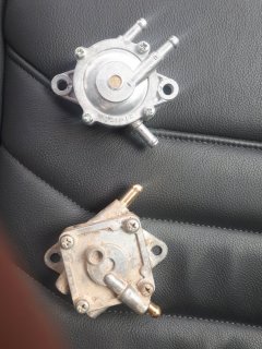

Квадр РМ-500-2 заглох на ходу и не заводится. Вскрыл - у маленькой квадратной хреновины, отломан один из штуцеров. По нему то ли вакуум, то ли давление подавалось. Через два других штуцера бензин идет. Кто-нибудь знает каталожный номер этой хреновины? Микуни, сделано в японии.

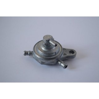

Топливный насос TO1E790

Посмотри сначала где скутера, мопеды, мотоциклы продают. На маркировку не смотри, они могут быть разные а насос один в один может быть.

Попробую поставить такой, от CF-500.

Восстанавливать старый нельзя, т.к. квадр гарантийный, сломанный насос нужно сдавать и новый насос уже выслали по гарантии. Идет долго, а квадр нужен сейчас. От CF-500 действительно в два раза меньше. Поставил такой как на фото, от какой-то мотособаки, стоит 2300 рублей. Проехал сегодня около 20км, все норм.
