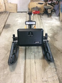

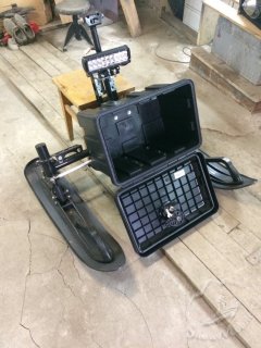

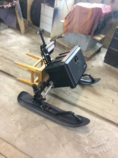

Всем привет. Готовимся к новому сезону.
В связи с утратой /разрушением/ носового обтекателя обеспечивающего превосходные аэродинамические свойства данного апппарата было решено внедрить ящик для всякого барахла.
Был куплен самый маленький ящик фирмы Daken и установлен вместо старой морды. Так как Daken созвучно со словом «кракен» теперь Рыбинка будет носить имя «Кракен»

Я правильно понял, что кракен установлен стационарно?

Да, установил стационарно. В этом сезоне буду возить в прицепе в собранном виде. В планах уменьшение машины, в багажник будет грузить проблемно
