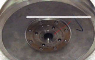

Всем привет! Наконец то понял чего не хватает в вариаторе. Где можно приобрести вот эту втулку (красная стрелка) или хотя бы посмотреть ее фото или размеры спасибо!
