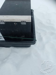

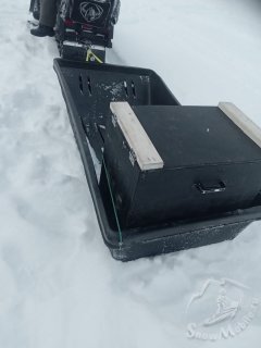

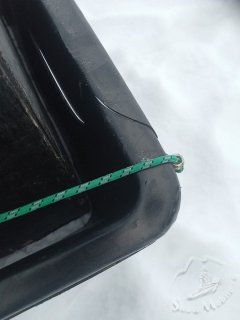

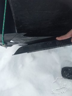

Всем привет. Наткнулся на такие волокуши, по типу, как от американской компании otter, на сайте у них всё красиво. Ни кто не пользовал? Отзывов, на просторах, не нашел. Странно, если они такие хорошие. Правда размерчик мал. Но для моих нужд хватило бы.... Сижу, думаю..... https://polietileny.ru/sani-volokushi/
В общем, парни, взял я эти сани тогда. Обошлись с доставкой в 15 500 руб. 5 500 из которых доставка. Пару раз сгонял на рыбалку, вроде всё понравилось, вместительные, широкие, не очень тяжелые. Я ещё тогда подумал, что производитель говорил толщина пластика 6-7 мм, а на полозьях даже 8 мм, а они легкие какие то. В итоге, на 3й рыбалке, лопнули от крепёжной резинки, хотя на улице даже не мороз был, в районе 2,5 - 3 градусов холода. И где лопнули сани, толщина стенки, всего 3,5 мм. Дак, какой хрен они там кувалдой бьют? По каким саням? Точно не таким, как мне прислали. Написал производителю, гарантийный случай? Больше ни ответа ни привета. Трубку не берут. На письма не отвечают. В общем, сомнительная контора. Денег жалко. Лучше бы взял снова Тайгу, опять 3-4 года хватило бы.
Изображение WhatsApp 2024-01-29 в 12.59.54_004f4f83.jpg Изображение WhatsApp 2024-01-29 в 12.59.54_7ffb35c1.jpg Изображение WhatsApp 2024-01-29 в 12.59.54_0368f77d.jpg Изображение WhatsApp 2024-01-29 в 12.59.54_d9e90456.jpg Изображение WhatsApp 2024-01-29 в 12.59.55_2dab235e.jpg Изображение WhatsApp 2024-01-29 в 12.59.55_61c2572d.jpg Изображение WhatsApp 2024-01-29 в 12.59.55_20419726.jpg
EMELY
4 Дек 2010
387
29
Северная КАРЕЛИЯ
Саня
Yamaha Бравик
Таких производителей надо на СВО отправлять.
lotus96
8 Дек 2015
568
125
Свердловская область, Алапаевский район.
Леонид
Аrctic cat bearcat 570 xt 2012
Всем привет. После того, как выложил это видео в ютуб, производитель вернул деньги в полном объёме.
