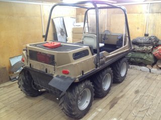

Хотел показать вам как я переделал сидения. Спереди поставил одно на станине с амортизатором, а в переднем сделал рундук и поставил его назад. Сделал пол из аллюмишки. Переднее прикручивается на 3-х барашках, а заднее снимается вместе с полом. Короче, чтобы вскрыть пол и получить доступ к ходовой части требуется открутить три барашка, два болта переднего пластика и вынуть сидушку с полом. На все требуется примерно 5 минут. Еще плюс больше места в нем стало, задним пассажирам удобнее и водителю комфортно. А еще залазить и вылазить проще!
