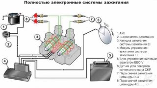

Всем добра. Вопрос не совсем по снегоходам, но по электрике. В частности проблема с зажиганием на автомобиле ММС Шариот 1996гв двиг 4g63, с завода установлен трамблёр с всеми его болезнями. Хочу перейти на двухконтурное бсз ваз 2108. На штатном модуляторе сектора 45°, в штатном трамблере так же установлен датчик положения распредвала для управления инжектором. На модуляторе ваз сектор 90°.

Здравствуйте . что такое для вас двух контурное зажигания . и что вы хотите поставить . если просто" восмерочный " трамблер то может быть получиться . только зачем . а если двух контурное зажигание если это то что я думаю . это модуль от впрысковых ваз . где одна катушка на два цилиндра . там все сложней . думаю срастить это всё с родным эбу не так просто . нужен задающий диск дпкв и многое другое . на мой взгляд лучше отремонтировать родное это дешевле и надёжней . конечно вам решать

Именно двухконтурное от инжектора, в моем трамблере два холла, один на инжектор работает, второй на зажигание. Шторка на зажигании имеет один сектор, на вазе шторка имеет два сектора 90°. Изготовить новую шторку с двумя секторами...

Здравствуйте . насколько я знаю задающий диск имеет два слепых зуба . после прохождения слепого зуба мимо дпкв через 114градусов подается искра на первый цилиндр и пошло по порядку . эти 114 градусов нужны для корректировки угла опережения . второе что по вашему датчик на впрыск . форсунками управляет эбу опираясь на показания всех датчиков . задает время открытия форсунок как у вас один датчик может управлять впрыском . переложить все датчики от ваза и эбу это очень не просто и не дёшева . PS Не знаю как у вас . у на на Алтае нет проблем с запчастями на японские авто куча авто разборов и в основном ребята с японских авто ставят что нибудь на вазы . потому что оно качественней .
