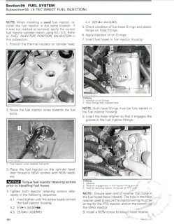

Здравствуйте, подскажите пожалуйста момент затяжки болтов крепления форсунок етек
Там в три этапа, болты крепления форсунки 5Nm-25Nm-60Nm и болты крепления топливопровода 5Nm

6 кг не много,в алюмишку,это серьезный натяг даже для железа,там че болт м10?А при разборке использовать динамометрический шкальный ключ неа?
Момент во многом зависит от диаметра и шага резьбы. Чтобы не быть голословным, скрины с мануала.
