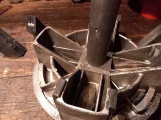

Вчера на морозе и под нагрузкой забрякал Барс, тяга упала. На внешний осмотр поломок нет.
Сегодня утром разобрал, а там втулка болтается отдельно от подвижного конуса:

Это уже не ремонтируется. Отходил он с 2013 года примерно 4000 км.
Правда, в запасе есть новый Барс, сечас его смазываю, переставляю шайбы и ставлю его. Пока его буду катать. Вот только качество деталей оставляет желать лучшего.
Очень жаль, что самый перспективный вариатор для Бурана ушёл в историю...

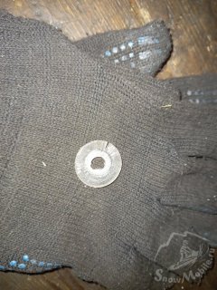

Заводские шабы с упорного конуса снял сразу, они уже с трещиной оказались, вторая упала, закатилась, не стал даже искать:
