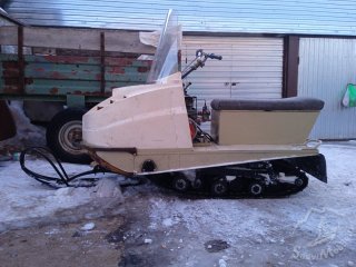

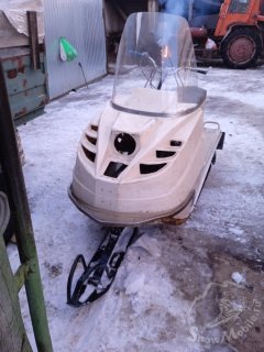

На ход поставили, испытали. И немного фото.
