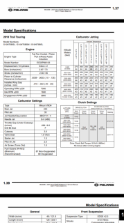

Здравствуйте.Полярис трейл туринг 550 воздушка. винт качества при нормальном расходе на сколько оборотов должен быть откручен .у меня при покупке на одном цилиндре было откручено на 1.5 оборота на втором 2 .Сейчас отрегулировал как написано выше .вроде работает ровно .разница в температуре на холостых 4-10 градусов при снятых кожухах. Вопрос какие должны быть холостые , мне кажется ,что маловато. и второй если будет большой расход и свечи черные получается надо понемногу выкручивать винт качества и смотреть за температурой обеднять смесь.

Предпологаю что присутстствует ошибка в описании регулировки винта обогатителя смеси. ( маленький желтенький винт). Могу ошибаться, специалистом не являюсь.
С завода у меня было откручено на полтора оборота.
В описании выше написано 0.5 оборота - 180 градусов.
Настроил по описанию выше на пол оборота. Расход бензина значительно вырос. Поискал инфу в инете. Вроде пишут что 1.5 - 2 оборота нужно откручивать.
Настроил обратно на 1.5 оборота.
Сейчас все норм.

У меня тоже возник вопрос по вину качества, точно 0,5 оборота?
Всегда моторы скутеров, мотоциклов, квадроциклов и тд настраивал на 2,5-3,5... После переборки двигла на снегоходе выставил 2,5, но движок работал через Ж. Потом в процессе обкатки ребенок на малых оборотах залил движок, тот вообще перестал заводиться...
Перебрал карбы, и настроил как указано выше, работает идеально, но 0,5 оборота прям очень смущает. Перелазил весь инет заводских настроек не нашел(
Поясните пожалуйста как все же должно быть или хотя бы что рекомендует производитель (если у кого service manual есть).
Снегоход polaris trail touring 550 2003 год
franc96
19 Июн 2019
андрей
в мануале написано 1 оборот!!!!!. регулирует воздух на холостых ,особо на расход не влияет.
Air Screw (Turns Out) 1.0 .
