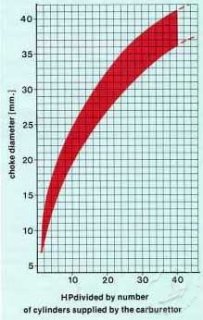

Доброго всем дня посоветуйте на Лифан 20 какой карб. взять pz30 или pwk 32.
Все зависит от требований. А именно: скорость или тяга, подхват с низов.
Как то определиться, с ориентироваться поможет эта картинка.
Больше интересен конечно подхват с низов это ведь обеспечит более быстрый разгон.?
От части да. Но главное, если речь о снегоходе, а не о мопеде, карбюратор с меньшим диффузором даст возможность безпровально отреагировать мотору на ручку газа в сложной ситуации с дорогой. Ну например когда быстро ехать нельзя, препятствие, помеха, а потом необходимо поддать, а под гусей сложный снег но из говна нужно выбираться.)) это по моиму имхо :D конечно. Но! Вы потеряете в максимально достижимую скорость по накатке. Если два карба по диффузорам разные, но настроены правильно, то больший диффузор это большая макс скорость, но могут быть проблеммы по бодрому подрыву из трудностей, меньший диффузор наоборот. И главное то, что на маркировке карба зачастую не диффузор указан, а диаметр выходного патрубка. Диффузор это диаметр сужения в районе распылителя. Выход можно расточить до размеров ведра, но это не увеличит диффузор. Если карб с цилиндрической заслонкой, то его диффузор равен диаметру этой заслонки. Имеет значение и конструкция карбов. Я не могу сказать однозначно, что выбрать из разумных приделов. Пробовать и подберать и подстраиваться. Весь вопрос работы карба сводится к скорости воздуха в диффузоре, которая имеет Нижний и верхний придел. Мало-карб не будет карбом, много- он будет пульвилизатором и возможен залив при попытке разогнаться до заворота фуфайки. Диаграмма показывает примерные параметры диффузоров, Нижний и верхний от мощности. Но есть ещё объем двс и рабочие обороты, которые при оденаковых мощностях могут разнится у двигателей. Поэтому только расчёт скорости воздуха в карбюраторе по параметрам своего двигателя или опыт товарищей, прошедших муки выбора:D. Но как бы вкратце так.... Вообще этот процесс интересен и бесконечен, всегда чего то, хоть чуть-чуть, но не хватает:Dто скорости, то тяги:handshake2::)
