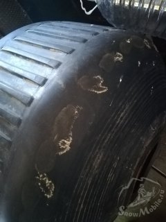

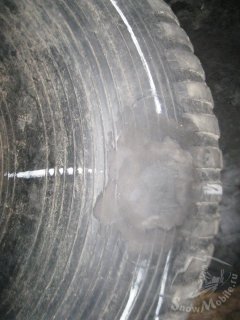

Начал заниматься колёсами.
Вот фото задира резины, подозрение что клыком от гусеницы когда спускался в речку(брод) с высокого берега.
Одной рукой тормозил, второй пытался рулить.
Товарищ стоял рядом, смотрел, командовал, говорит что гусянка чуть не слезла с колеса.
Отвезу в шиномонтаж на вулканизацию.

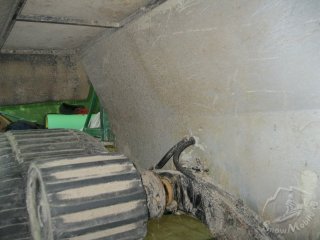

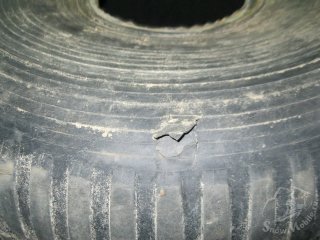

Вот фото того как "протирает" гусеница борта на "08" Страннике.
Прошёл на гусеницах по осени примерно 120км.
См. фото, может чего увидите. IMG_8766.JPG IMG_8767.JPG IMG_8768.JPG IMG_8769.JPG

Ну вот, а у нас и шинки такой нет, чтоб вулканизировать. чуть что и резина на выброс.
МВП
29 Июн 2011
1.339
262
Сызрань
поломатая
Шикарно живете . Нужен старый утюг со стальной подошвой и рабочим терморегулятором , две длинные струбцины с донышками поршней разного калибра с проточенными днищами в плоскость или люминевые пятаки на 100 и на 200 . Одна струбцина горизонтальная для борта , другая Г образная для беговой . Годная сырая резина и старое колесо для тренировки и настройки температуры и времени . Ну и главное терпение на время обучения .
Можно использовать и большой верстак . С боку кронштейн с жаровой железякой (плита из восьмерки - десятки ) на которую сверху кладется электро нагревательный прибор (например тен эл плиты ) Вулканизируемый участок придавливается снизу к плите домкратом .

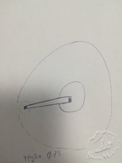

У меня был вулканизатор всегда с собой.
Это просто труба диаметром 73 мм. В ней продольный прорез почти до конца.
К одной плоскости тупо приварен пятак плоский, к другой гайка. Всовываешь этим прорезом со сторны диска. Площадка с нутри, снаружи зачистил, промазал бензом, приложил жидкую резину и бумагу. Вулканизатор прижимаешь болтом. Вулканизатор от 12 вольт с проводами. Клеиш колеса не снимая с машины!

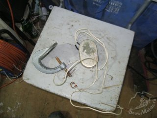

Отремонтировали сегодня колесо, 400 руб. всё удовольствие.
Вулканизатор у них примерно такого типа, только струбцина больше, ну и наверное мощнее.
См. картинки.
Не пробовал ещё этот, не знаю прогреет резину нормально или нет.

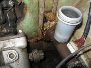

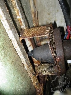

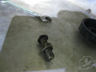

Добрался сегодня, еле себя заставил, до цилиндра сцепления. Состояние его на фото, подтекает по штоку.
Еле его открутил, очень неудобное крепление, не подлезть к гайкам.
Крепление переделаю, будет сниматься намного легче.
Теперь надо найти в магазине нечто подобное, не знаю от какой машины эта штука.

Похоже от москвича или луаза . Не помню у кого куда крепление повернуто .
Шпильки я уберу, отверстия в цилиндре рассверлю, и закреплю цилиндр на болты с гайками.
Будет сниматься и устанавливаться за 5 минут.
-Андрей
11 Янв 2009
Коми
Андрей Витальевич
Варяг 550, дельтолет, пневмоход.
От уазика такие.
Фото к сожалению не осталось. Отдал вулканизатор вместе со странником новому владельцу
Не могу в голове это представить, может накидаешь схематично?
С цена хрень , а интернет норм ;)
У вас может и норм, у нас пиздец какой то.

Понял, спасибо!

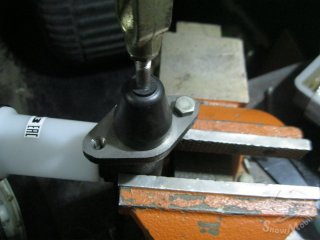

Купил вот такой главный цилиндр сцепления, от Волги, Газель итд. на Уаз-469 такой же, рабочей вилкой только отличаются.
Взял чуть подороже на 100 руб. бачок железной типа гайкой прикручивается.
Рабочую вилку поставил родную, она длиннее немного.
Выкрутил шпильки, просверлил отверстия под болты, установил, маленько прокачал. См. фото.
IMG_8798.JPG IMG_8800.JPG IMG_8801.JPG IMG_8802.JPG IMG_8803.JPG IMG_8804.JPG
