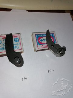

Подскажите где можно купить грузики для вариатора РМ тайга патруль800 по нормальной цене, Есть, но уж ценник конский -1600 за шт. ( грузики весом 75гр) на фото слева. Справа от вариатора тайга550.
А если наварить на легкие от 550?
