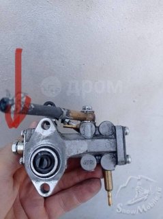

ARCTIC CAT Открутился болт на масло насосе!!! Кот m8

на пакатухах вовремя увидел что льется масло с низу , опрокинули открутил пластик и увидел с торца масло насоса льется масло ручьем пригляделся не хватает болтика нашел его маленький и прикрутил обратно и быстро домой и вопрос какую функцию играет этот болтик и не было ли там еще чего нибудь типо шарика пружинки фото приложу , заранее благодарю!!!!

Этот болтик служит для прокачки системы!
