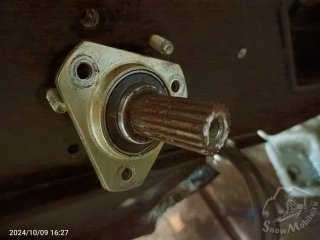

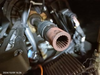

Сегодня разобрал ходовку, чтобы поставить гусеницу от Рыси. Шлицевая вала от варика до коробаса покрылась вся "грузинской смазкой", т.к. обычная отсутствовала. Со стороны дискового тормоза на ведущем вале получше, но всё же есть.

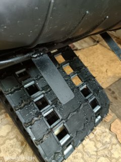

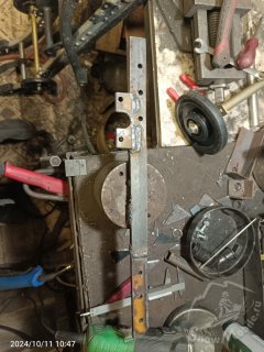

Нет чертежей, всё по месту. Единственное, на рутубе подсмотрел примерные размеры. Но там указано удлиняться на 33см. Реально можно 34- 35см делать. Ну и не указана высота шин, 28мм нужно. Катки штатные перенёс на стык. Если что, вернуться в сток можно, не сложнее, чем гусеницу заменить. Ну и пластинки под хвост приварил, чтобы брызговик гусянкой не заворачивался.
Да, и полоску ПНД 10мм прикрутил как продолжение склиза.

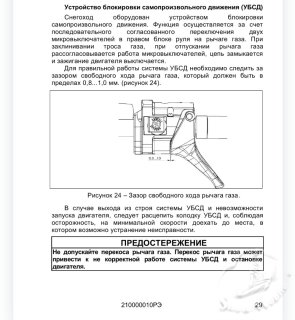

В теме написано. Нужно рассоединить один разъём над приводным валом. Вроде даже в мануале есть.

Еë не отключать надо, а правильно отрегулировать.
Это из серии отключения автомикса...) Колхозными методами не справляются с настройками-и отключают всë подряд. В итоге получают Буран образца 80-х годов прошлого века...)))
