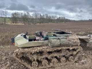

Гусеничный вездеход «VD» с планетарным бортоповоротом.

Больше 2.000 по лесам,лежневкам ,пням,болотом и т.д

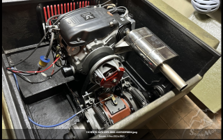

Подшипник 3205 с двухконтурным уплотнением и защитными шайбами …это не 205 китайский с сальником)

Чё то за 10 лет эксплуатации слишком бодро выглядит

Так это новый! Рядом старенький стоит)

По вологодским местам…..

Так вы спросите? А то сразу на каточки наехали-а даже не разобрались) Приезжайте,покатайтесь…а потом все выводы сделайте! Кому сейчас продавать…если везде вездеходов наделали из б/у и цена по 250.000!
Для поддержания темы
вот тебе твой планитарий .Цена приблизительно 20000 р ,а то 250000 р .

Я Вас за тридцать готов купить…куда перечислить?

Это планетарию от Улана воскурат уже лет пятнадцать уже!) Даже он поди тогда в двадцатку не уложился

Всем привет! Давайте обсудим данный девай.Первый в своем классе гусеничный вездеход с планетарным бортоповоротом. Габариты 2400 длина,1760 ширина,клиренс 350мм,ход подвески 100мм, масса 450кг. Изучаю спрос на данную модель…если будет заинтересованность будем делать!
