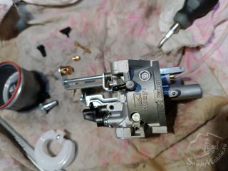

стекло? надень тёмные очки и езжай вечером. на мой взгляд простое и высокое стекло для снегохода комфортней. По карбюратору я скажу так, чтобы прочувствовать его убогость, не стабильность и прожорливость нужно на нем покататься. ну или посмотрите обзоры. ПЗ-30 установил, получилось не плохо на мой взгляд. получил стабильность тяги и холостых оборотов.

А что с двигателем то, мужики? Сколько там всё же кобыл? Я в обзорах разглядел 19HP. Заявлено 23, спрашивается откуда? И вообще, что за двигатель, нет информации нигде. Горизонталка ли, вертикалка ли или общего назначения, как на буксах, непонятно.
alexey1979
5 Фев 2016
105
По карбу тоже не понятно. Заявлен микуни. Неужели он так плох? Я на мопедку китайский микуни с Алика поставил и горя не знаю.
vega-ppk
30 Мар 2020
28
ППК Борский р-он нижегородской обо.
Снегоход
вот такой карбюратор там стоит с продажи. С ним ездить далеко я бы не рискнул.

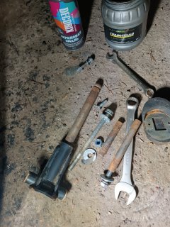

Для тех кто не верит в качество сборки прикрепляю фото с рулевой (зацени) я покупал его у официального диллера, в этом году, с предпродажной точнее с продажной подготовкой. Катки и вилки задней подвески открутились на первых ста метрах (в них смазки тоже не было вообще). До этого был файзер который с 2006 года только шприцевался и менял масло - чуть не убился на нём решил купить по спокойней что-то и теперь е....(пилю) по тихоньку. допилить в общем можно, но это получается (дорогой) конструктор.

Китайский карбюратор ПЗ-30 с ускорителем поставил. мотор стал работать нормально с стабильными холостыми оборотами и приличной приёмистостью. на прямых участках гонялись с тунгусом 500, едут одинаково. но у него пилить гораздо меньше всего ( на мой взгляд). И стоит он дешевле на много
