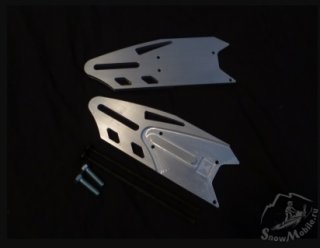

Привет,
хочу услышать мнения по поводу вариантов удлиненителей рельс для снегоходов
основных коенцепций две - первая повторяет рельсу в том числе удлиняет склиз,
вторая концепция - переносит ролики но не удлиняет склиз - такую нашел у канадцев,
задал им вопрос почему не удлиняют склизы они ответили что нет необходимости т.к. их экперименты показали что склизы почти не изнашиваются в дальней точке и удлинять их нет неоходимости
соответственно вопрос - правы ли канадцы ?
ну и на всякий случай - если есть кто-то, кто удлинял гусеницу 141 - 153 на Arctic Cat XF прошу дайте свой отзыв, я крайне заинтересован в информации
фото вариантов прилагаю

Правы Канадцы или нет, не скажу. Но лично использую удлинитель от Tracks-USA 120"-137", уже как три года и все отлично. На склизы внимания как то не обращал. На следующей неделе заеду в гараж посмотрю какой износ склиза в районе удлинителей.

спасибо за ответ,
я в итоге купил у Tracks-USA, зимой буду тестить )))
Действительно в задней части износа нет.

Думаю, правы.

Использую два года удлинители самодельные, сккажу так, канадцы правы!
Но скажу удлинял на один размер!

В моем случае более чем для моих целей и задач.
Не сильно повлияет на работу задней подвески, на её надежность и работоспособность, да и на поведение всего снегохода!

А не проще купить увеличенные катки и тем самым компенсировать длину.
При желании все обратно возвращается на раз-два.

Смотря как сделаны будут эти катки и из чего!
