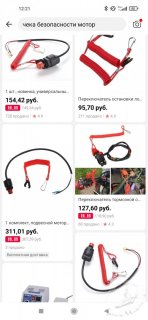

Всем привет! Чека безопасности перестала держаться в посадочном месте, что делать? Подойдёт ли от какой нибудь другой техники или именно на свою модель Снежа заказывать и где заказывать если понадобиться ?

Поищите в Китае. Я брал там. Я так понимаю, речь идёт про модулю целиком. В России такие вещия явно не изготавливаются )

Просто купил чеку вместе с кнопкой от русской механики, саму кнопку оставил про запас лежать, а чеку поставил в старую кнопку и все прекрасно работает!
На Arctic cat m800 не нужно прописывать новый ключ, так как он просто замыкает и размыкает контакт ))
