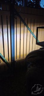

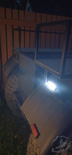

Поставил фару назад. Купил комплект дуг для тента от Газели Некст (10к руб). Отвёз прицеп, дуги адаптируют.
