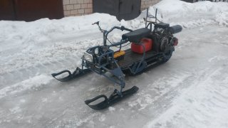

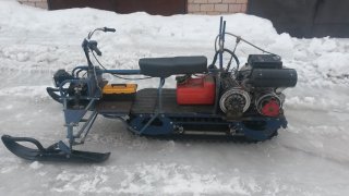

Добрый день, был мотобуксировщик Барс с 9 л.с., поставили КПП от классики и двигатель 24 л.с., ремень 33, скорость в 2 худеньких наездника 32 км в час на 4 передаче, вопрос что сделать чтобы повысить скорость?

Поставь одинаковые звезды или ведущую больше чем ведомую. Так делают кто ставит движок от скутера там надо повышать после редуктора. Нехилая у тебя гиря получилась. Хоть бы тогда самодельным снегоходом назвал.

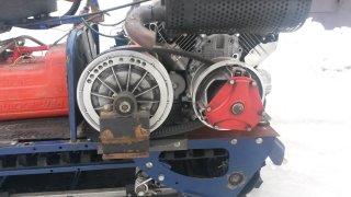

У тебя вариатор сафари как я понял собачий. Если да тогда ты не написал какие обороты у тебя при этом и выходит ли ремень на верх при 32 км в час? Если не выходит колдуй с оборотами двигателя качай хотя бы до 3800. С лифаном 15 рысь 70 бежит по накатанки. Ну и не жди что такая гиря из барса разгонится в снегу даже 50. Для мотособаки комфортная скорость до 45 км в час , у менч с 7 сильная по накатанки бежит столько.

Ужос нахм. :rip:Зачем тормозная калодка стоит в качестве натяжителя цепи? :dread: Там же материал с повышенным коэффициентом трения . Нет , это точно не поедет в снег.
Могу поспорить что на третьей передаче это едет быстрее чем на четвертой.
Renovatio
31 Июл 2018
Вадим
Колодка это временное решение, в дальнейшем переделается на звезду с подшипником, нет на 3 не быстрее, но тяги больше, факт

Поколдовали с вариатором, поехал по ощущениям быстрее, к сожалению замер сделать не удалось
nikolas1974
18 Окт 2009
848
258
кировская обл
2х гусеничный букс-толкач из бурана
Поставьте нейтраль и погазуйте,если вариатор раскрывается полностью,тогда причина в звёздах,а именно в передаточном отношении.С таким передаточным движок под нагрузкой не может раскрутится.Хотя двиг 24 силы ,коробка тоже забирает мощь.Для нормальной работы,тяга и скорость соотношение должно быть не мене 1к3. Тогда увидите хороший результат.
