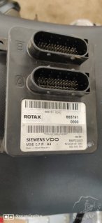

Ребята, всем привет! Накрылся блок управления на снегоходе.
Есть вообще смысл его разбирать и смотреть плату?
Я так понял без повреждения крышки его не разобрать. Отпилил все до пинов. Что дальше делать и как вынуть плату чтоб посмотреть что с оборотной стороны?
CAIIIA
13 Фев 2009
178
Обнинск
Александр +79105234156
молодежи
всё разбирается и чинится. Как я понял у вас MSE 3.7R. C обратной стороны платы ничего нет и смысла туда смотреть тоже.
Начните с фото блока ЕСМ
AlexVC
26 Янв 2021
Mxz
Вот такой у меня блок. Как и куда смотреть, подскажи пожалуйста
CAIIIA
13 Фев 2009
178
Обнинск
молодежи
Скинул видео как открыть. Смысла отпаивать плату от разъёмов нет. С обратной стороны элементов на плате нет. А по факту присылай на ремонт, есть донор. Так же по этому блоку есть даже схема. И практически все возможные прошивки. Перешить можно без вскрытия.
