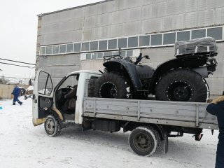

Добрый день! Накатал 30 часов

1.5 литра? в заднем мосту блокировка?

Мотор 1nz, 1,5литра, блокировка в заднем мосту ИЖ техно

Мосты джимни?

Да мосты Джимни

Лучше брать без лебедки, говно редкостное, чуть не сгорел...

О всех достоинствах и недостатках буду дополнять

Нет одометра, только моточасы, хотелось бы понимать и километраж.

На одной из передних шин после покупки нашел такой порез, сообщил производителю, сказали наблюдайте, будут проблемы сообщите
лебедки как правило с шанхайки, настоящий 100% Китай! Касество однако, а если ещё и разъём обычный бытовой на 380 то вооще замечательно)
В место моточасов можно поставить уазовский круглый спидометор, но надо фото как реализован датчик скорости, если датчик штатный в акпп, либо такая же шестеренка на кардане как у сокола, тогда показания скорости и пробега будут реальными

Когда едешь прямо на ровной дороге швыряет машину?, или идет как вкопанный? Если отпустить руль в повороте, руль сам возращается в среднее положение как на обычном авто?
Нет такой уверенной рулежки как допустим на CF X8. Есть ощущение на скорости что "швыранет" но это на твердом покрытие.

Приветствую! Тоже в ноябре 2019г взял в Тюмени Росомаху Люкс 1.5л, пока стоит ждет свой час, пробег 5км. Что сделал, закрыл дыры подножек алюминиевым проф.листом, выкинул фильтр нулевого сопротивления (большое зло для двигателя 1 NZ) поставил корпус и фильтр от Мерседеса, промазал, протянул, где то пришлось хомутами поджать гидравлические шланги, так как терлись об шкив. Качество сборки на хорошем уровне, минимум гаек/болтов поддалось.

А почему нулевик зло?

Много информации по фильтрам. Ссылка ниже.
Почему ЗЛО - 1NZ - требователен к качеству масла и воздуху, при соблюдении этих параметров будет только радовать своей работой. (форумов много перерыл)
