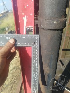

Сверлишь отверстия в трубах от шлицевых внутренних делаешь отступ потом привариваешь гаечку шприцем закачиваешь маслице и закручиваешь короткий болтик в приваренную гаечку получается пробочка и втулочки и балансиры ходят хорошо.

гайку можно не наваривать, там хватает тела нарезать резьбу

У тебя сколько катков вот на каждый каток по отверстию верней торсион 6 труб 12 отверстий 7 значит 14.

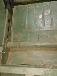

Для этого и написал- втулки должны быть не выработаные. уплотнения для чего стоят на балансирах?
В раздолбанную ходовку заливать, только срачь разводить.
У всех кто заливал в нормальную ходовку, ничего не вытекает. в мтлб заливают тоже, у меня в гтт залито.
Вездеход новый совсем. А где сверлить?
Это те туннели где торсионы?

Понял. Сверлим, нарезаем резьбу, заливаем масло, закручивает заглушку. Так?

А масло сколько лить?

Только где именно сверлить?

По обеим сторонам этой шахты?

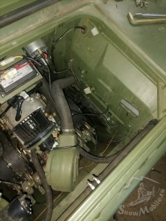

Вчера случайно увидел течь антифриза ( печка водителя) сегодня разбирать печку буду. Наверное хомуты ослабли.
Есть ватсап? кинь мне в личку включу тебя в группу вездеходчиков, там все ответы найдёшь, просто я больше по гтт. Там например, я трубы не сверлил, ходовку когда разбирал, тогда и залил

У тебя лодка пустая сверлил отверстия чуть дольше лицевой по обоим сторонам. Заднюю трубу не надо на не работает там все мертво стоит. Мам за́ливаеш по пол литра примерно. А так обычно на глаз

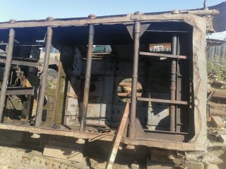

Всем доброго дня. Меня Василий зовут. Вот решил собрать гтску с нуля. Хочу посоветоваться. Может кто подскажет как установить задний ленивец (лодка без ленивца)

хаха это номер нужна труба понимаешь со шллицевыми её ввариваешь в задок размеры сам смотри главное тебе нужен угол атаки сопоставь с осями звёздочек а скольо траков вбросить сам поймёшь по натяжке.
