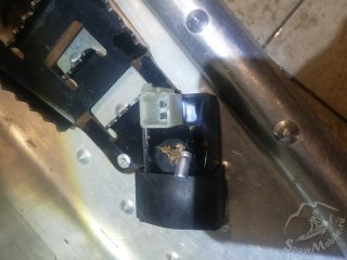

Ну все, думаю эпопея с заменой коленвала закончилась, самостоятельно в гараже, в первые такой опыт. С электрикой там есть 2 разьема папа-мама которые можно перепутать, в общем реле24 сгорело, перемкнул красный-черный, не помогало, но добрый человек напомнил про предохранитель (но до этого я его проверял, целый был) глянул, сгоревший, заменил и все заработало, мотор как часики. Всем спасибо!

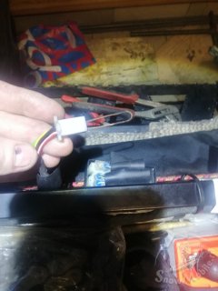

Всем здравия. Ни у кого такой ситуевины не наблюдалось-реле подогрева ручек и фары сгорает как семечки за сезон пару штук меняю, вот только поставил - 3 покатушки и вздулось. Понятно что первое что приходит на ум это где то замыкает наверное, но даже не могу представить как это найти. С перемычкй (черный красный) насколько опасно ездить? , а то реле жто 500-800 руб стоит уже.
Нет никакой опасности. Это реле точно так же перемыкает упомянутые провода. Так откуда ей взяться, опасности-то?:)

Перегорат же реле от чего то, смотрю не повсеместная проблема. Буду перемычкой пока пользоваться, после катки вытаскивать.
