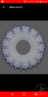

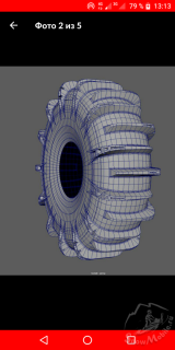

Места деформации на малом давлении перенапряжены разностью натяжения кордов на которые воздействует клык .

Уебище...срок жизни 3 тыс км в лучшем случае.
Зависит от давления, на котором ездит. Бесподвесочники всегда ездят на очень малом давлении.
Поддержу. что там страшного ?
острые переходы. Как на месте обрывания клыка, на месте захода его на боковину. Да и вобще кретинизм а не конструкция грунтозацепов. При такой высоте и расстоянии будет очень часто замыливатса. Если хотели изобразить шестеренку лесенко - то клыки должен обрыватса ближе к середине и быть располоченны чаще. Заходы протектора на боковину излишне глубокие и толстые.

Потому что,уважаемый Титаныч,это только во влажных мечтах бывает,что нарисовал неуч ,что хотел, на картинке.а оно взяло и полетело. 100% -шинники в ужасе от этого урода,гарантия на это колесо будет до выезда фуры с шинного завода.Потому как рисовать и считать шину должны профи. Это целая наука. У меня 4 прессформы,но я почти ничего и не знаю,кстати. Но определить -будет жить или нет вполне в силах.

Алексей, а если рисовал не неуч и не все так однозначно по материалу изготовления?
Необязательно. Уже сколько есть долго бегающих шин низкого давления. Бери да повторай с малыми изменениями. Чуть пошире, чуть поуже, чуть протектор другой.
Правда то что на рисунках та еще радость. Одна пресформа будет в разы дороже....Вместо выки под клык нормальной фрезой, тут придетса выгрызать мелкой фрезой ети фигурные выступы для облегчения клыка. Затраты по времени на клык сразу на порядок взлетит. Проектировщик похоже об изготовлении чего нибудь на станке с ЧПУ знает еще меньше чем о шинах...

Просто почему так сильно резко возбудился ? время то покажает гавно или нет. Мне. чем больше всего придумывается и выпускается. тем лучше. здоровая конкуренция потребителю на пользу. в такой стране и два колеса только гребущих одно и то на украине делают ..
Чо там за нано технологии ? Подойди к тюлевой занавеске и потяни в сторону , увидишь ромбы (каждая нить добросовестно впрягется в общее дело) , наклей пластырь увидишь ромбы , под пластырем квадраты а рядом чорти чо . Бублик , нет все таки тор , мы желаем плющить и из за желаний снижаем давление . Если не хотим плющить то надо поднять давление или вварить скелет , скелет будет сопротивляться смятию держась за шкуру , шкура будет лопаться , потому что мы постараемся смять со скелетом , скинем еще давление и шкура еще ослабнет .
